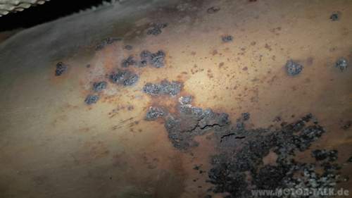

Haben gestern Abend noch die Schläuche zwischen DDS und DPF getauscht. Da mir hier erneut auffiel, dass mir im Leerlauf 0 hPa angezeigt werden was bisher nicht so war (im Leerlauf immer um die 3 bis 4 hPa gehabt), haben wir etwas herumgespielt.
Da wir sowieso testen wollten ob die Schläuche dicht sind haben wir den Auspuff vorsichtig abgedeckt.... Schläuche dicht. Aber: 0 hPa?? Dann den Auspuff mal komplett zugehalten. Erwartet hätten wir einen kämpfenden bzw. gar absterbenden Motor. Aber? Lief schön weiter... Da haben wir gehört und auch recht schnell gesehen, dass der Auspuff / Endtopf selbst undicht ist. Schön verrostet von unten und entsprechend gerissen (siehe Foto). Das ist also das nächste Teil das getauscht wird.
Frage an die Experten:
Kann das die andauernde Regeneration auslösen? Gedanke dahinter: Wenn der Abgasstrang hinter dem DFP undicht ist, dann wird immer ein zu geringer Druck an dieser Stelle gemessen. Entsprechend ist der Differenzdruck viel zu hoch. Ist das plausibel?
Hoffentlich haben wirs jetzt endlich gefunden...

Geht der Differenzdruck hoch bei Gasstössen und hattest du denn den DDS gewechselt. Wie siehts mit dem prüfen der Injektoren aus. Solange Du nicht weißt ob durch die Injektoren zu viel Ruß erzeugt wird stocherst Du im Trüben. Es kann dann durchaus der DPF sich zugesetzt haben. Jedoch passt der Differenzdruck im Standgas nicht.
Wenn es duch den Endtopf eine "Abkürzung " in die Atmosphäre gibt, dann sollte der Differenzdruck aber eher steigen anstatt zu sinken?
