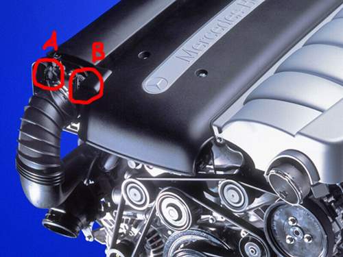

Ich habe mal eine Frage zum Luftmassenmesser im W203 CDI.
An meinem Luftmassenmesser sind scheinbar zwei Stecker dran. Ein 5 Poliger und ein 2 Poliger. Welcher der beiden Stecker gehört zum LMM? Beide?
Ich habe vorhin zum testen den 5-Poligen abgesteckt und eine Probefahrt durchgeführt. Ich konnte kein bzw. fast kein*** Unterschied feststellen. Es wurde im KI auch kein Fehler oder so angezeigt. Habe extra viel Gas gegeben (über 3000 U/Min.) aber nichts... Selbst bei Kickdown keine Fehlermeldung.

Wenn der 5pol Stecker abgezogen ist > verzögerte Schlechte Leistung + erhöhter Verbrauch !

Der 5 Polige Stecker gehört zum LMM selbst. Aber was ist mit dem anderen 2/3 Poligen (kleineren) Stecker? Was ist das?
A -> 3 pol. Stecker Luftdrucksensor
B -> 5 pol. Stecker LMM
siehe Bild.

Wenn ich den "Luftdrucksensor" abstecke, läuft die Karre besser...
Luftdrucksensor lässt sich mit Torque auslesen. Dann einfach mit einem Luftdruckmesser in der Nähe vergleichen, aber die Höhe nicht vergessen zu korrigieren. 8m = 1mBar.
