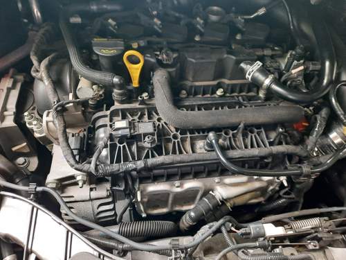

Hallo zusammen
Kann mir jemand sagen, wo der LMM sitzt um den zu reingen.
Beim anfahren nimmt der Motor schlecht Gas an. In anderen Fahrmodis gibt es aber keine Probleme.
Gruß Carsten
6 Antworten
Der hat keinen, es sitzt ein Luftmassenmesser am Ansaugkrümmer.
Hast du Kühlwasserverlust oder andere Motoraufälligkeiten?
Zwei Sensoren hatte ich schon gereinigt, der dritte sitzt noch weiter hinten zur Spritzwand?
Hättest du vielleicht eine Explosionszeichnung oder gibt es eine Anleitung.
Sonst gibt es keine Auffälligkeiten Leerleuf OK, kein Kühlwasserverlust, kein rückeln...eben nur kurz beim anfahren eine Beschleunigungsverzögerun?
Gruß Carsten

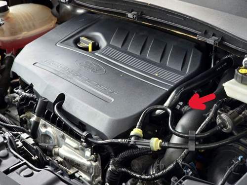

vorne sitzt der Ansaugkrümmer, der MAP-Sensor ist oben eingeschraubt
wobei ich nicht weiß welchen du meinst bzw. du gereinigt hast
Sitz der MAP-Sensor dort?
MAP-Sensor?
nein, nimm mal die Motorabdeckung ab, der sitzt oben am Ansaugkrümmer ... du bist irgendwo seitlich am Motor

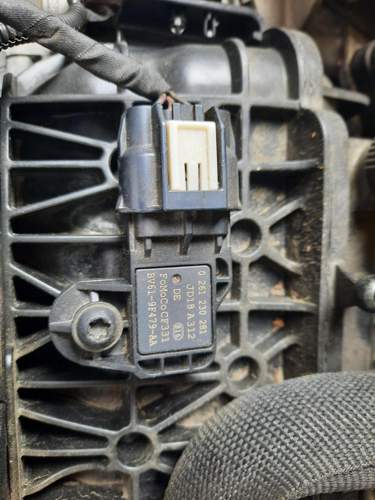

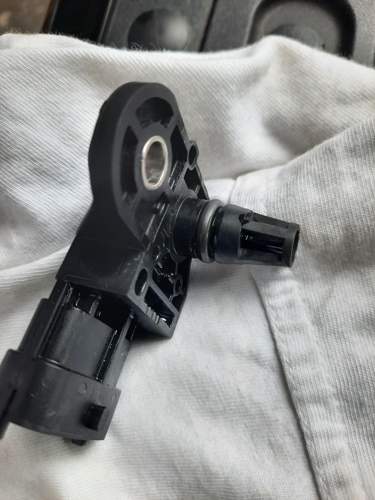

So ich hab den Sensor gefunden und erfolgreich gereinigt.
Jetzt zieht er aus dem Stand so wie er soll :-)
Danke für deine Hilfe
Gruß Carsten
Hier noch ein paar Bilder vom Sensor:
