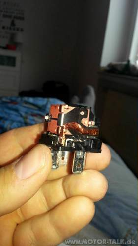

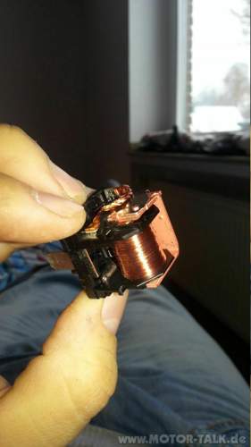

Hier nochmal nen bild von dem optisch heilen relai !! Was aber defekt ist ....kaum zu glauben ...
Img-20160104-wa0032
Img-20160104-wa0030

Wenn das Relais kaputt geht, dann nimmt der Kompressor durch Dauerbelastung unweigerlich einen dauerhaften Schaden.
Hintergrund:
Geht das Relais kaputt, dann läuft der Kompressor im Dauerbetrieb. Dadurch nehmen die Kolbenringe und Zylinderwandung (des Kompressors) Schaden und der Kompressor ist defekt. Vergleichen kann man das mit einem Kolbenfresser am Motor. Da hilft dann nur eine aufwendige Reparatur oder ein neuer Kompressor. Audi tauscht den Kompressor nur als Ganzes.
Tauscht man beim dem Problem das Relais und die Sicherung geht erstmal wieder alles, bis der Kompressor erneut (kurz) festfrisst, dann fliegt die Sicherung wieder raus.
Eine einfache Schutzschaltung hätte hier geholfen, aber daran hat der Ingenieur bei Audi wohl gespart.
