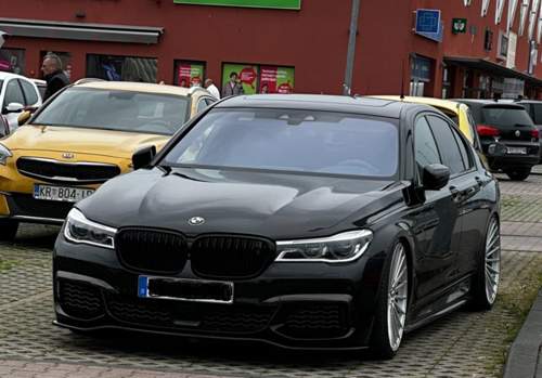

Luftgitter Frontstoßstange blau? Aus welchem Grund?
BMW 7er/i7 G11/G12
Zu dem Thema finde ich leider nichts im Netz, mich interessiert es, warum einige 7er g11 vorne die Luftgitter in blau haben. (siehe Foto)
Weiß einer dne Hintergrund, ich gehe mal davon aus, dass es eine bestimmte Ausstattung sein sollte oder?
Danke

BEV und PHEV von BMW werden meines Wissens an Front (und Heck?) mit blauen Elementen als Designmerkmal versehen. Findet man auch im www unter BMW blaue Elemente. 😉
Ich habe einen 740d gesehen, der das auch hat
Vielleicht fand er's schick und hat nachgerüstet. Würde bei mir sofort rausfliegen und schwarze rein
Die sind einfach nur ausgeblichen. Hatte meiner nach 8 Jahren auch.
Zum Tausch der 3 Blenden muss die Frontschürze ab, darum macht das fast niemand.
Ach ok Interessant, danke für die info, von unten kommt man da nicht dran?
Das bekommt BMW einfach nicht in den Griff...über alle Baureihen hinweg.
Da Gargenwagen, waren meine noch schwarz, umgerüstet auf "no Nebler". Aber ist aufwendig, Front runter, innen die ganzen Halter raus. Hatte es mit leichter vorgestellt.
G11-leisten
Ich habs mit lackieren gemacht war einfacher als alles abbauen 😅

Stimmt, hält es?
Hab darauf geachtet gut zu schleifen, denke sollte gut halten. Hab es erst knapp 2 Wochen.
@MercedesC219 schrieb am 9. Juni 2025 um 21:44:59 Uhr:
habe mir erst auch überlegt zu lackieren, aber durch die ganzen Steinschläge habe ich neue gekauft.
Kunststoffhaftvermittler hoff. verwendet.
