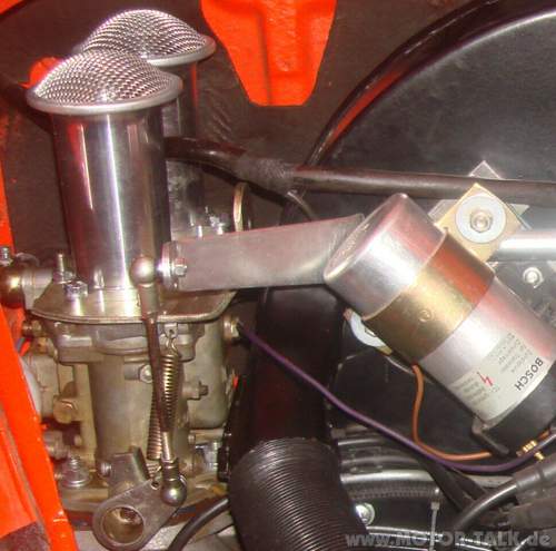

was haltet Ihr eigentlich von dem GWD-Angebot hier:
http://www.gwd-weiser.de/?luftkhlung=vergaser-filter-socks
es ist sehr teuer..... Wahrscheinlich wegen der Materialfrage. Dieser Kunststoff darf sich ja nicht auflösen, wenn Benzin oder Öl an ihn rankommt.
Es hätte mehrere Vorteile für Tiffy, wenn man sie über die vorhandenen Tröten drüberstülpt:
1. man müßte die Ansaugung nicht immer für ein Race von K&N auf Trichter umbauen. Ein paar Schlauchbinder reicht...
2. der Motordeckel geht leichter zu, da die großen Luftfilter von K&N nicht notwendig
3. die Entlüftung muss in eine Entlüfterbox, was ja auch den Vorteil hätte, dass die Öl-Abgase nicht alle zwei Jahre eine Düsenüberholung verursachen, vorausgestzt, man führt die Luft nicht zurück in die Vergaser, sondern in kleine Luftfilter von K&N.
In Verbindundung mit diesm Teil wäre das durchaus denkbar:D
http://www.gwd-weiser.de/?luftkhlung=kurbelgehauseentluftung
Trichter
15 Antworten
am 13. August 2011 um 20:03
Meine Meinung:
So gut wie ein Papierfilter sind die Dinger eher nicht, weil kein Schaumstoff sich offenporig für den Luftdurchsatz und gleichzeitig genügend feinporig fürs Staubfiltern schäumen lässt. Also immer ein Kompromiss.
Vergelich nur mal die Gesamtfilterfläche vom KN Filter mit den "Socken"....
Von Benzin- und Ölbeständigkeit wahrscheinlich überhaupt nicht zu vergleichen....
Das müsste dann schon ein Duroplast-Schaum (Bakelit) sein...
ist aber nur meine Meinung
LG
Christian
Themenstarteram 13. August 2011 um 20:07
woher nimmst Du diese Aussagen?
Schon mal probiert?
Erfahrungsbericht?
Ich vermute mal, das das nicht viel mehr bringt, als dass nicht aus versehen ein Spatz mit angesaugt wird...
Die echte "Filteröffnung nach oben hin ist ja vielleicht gerade mal 5 cm im Durchmesser, da muss ja eigentlich der Schaum ziemlich grob sein, dass da noch was durchgeht.
Vergleich mall die Filterfläche mit nem K&N...
Ich hab solche Teile auf einem Oltimerrennen gesehen am Nürburgring. Da warens aber 12 Stück auf nem Miura.
Der Fahrer hat sie für den Weg über die Schotterpiste hin zur Rennstrecke drauf gemacht und dann gleich wieder runter.
Ich denke mal, für sowas ist das geeignet aber nicht zum dauernd mit rumfahren.
Gruß Jan
P.s. ich stell mir gerade vor, was passiert, wenn die mal ein wenig verstopft sind, und der Motor sich die vor lauter Unterdruck mit einverleibt...
Themenstarteram 13. August 2011 um 20:25
die Filterfläche verglichen zu K&N ist größer, da ja auch die Deckfläche mit genutzt werden kann und da jeder Zylinder seine eigene Saugfläche hat.
meinst Du?
Wenn da so ein Trichter drauf ist und darüber die Socke, dann saugts doch gerade mal von oben an. Und der Durchmesser vom Trichter ober hat geschätzt die 5 cm, die ich meinte.
Falte mal im Gedanken einen K&N auseinander, was da für ne Fläche raus kommt.

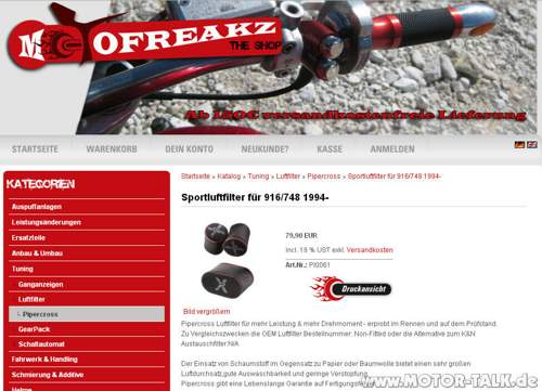

Themenstarteram 14. August 2011 um 18:53
Hallo @flatfour
zumindest die biker (und da zähle ich dich ja auch zu) halten eigentlich viel von dem Filtersystem. Siehe hier:
Sportluftfilter
