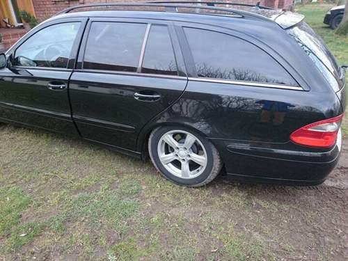

Hallo bräuchte dringend eure hilfe......
s211 270 cdi ...mit niveau...kein airmatic..
in den letzten 3 tagen sank das höhenniveau hinten auf insgesamt 54mm herab und fährt auch nicht mehr hoch.
Zum freundlichen fehlerauslesen.....resultat beide sensoren hinten geben keinen mucks. und halt kritisches niveau von -54mm.
Da es aber schon 17uhr war hat mann mich vertröstet und für montag einen termin gemacht.
1. ich kann den kompressor vorne nicht hören.........
2. das anfahren der dämpfer manuell per star ergab ein klacken hinten aber eben keinen hochfahren.
3. sicherung ist ganz.
1 frage : kennt jemand das probl.
2. frage: wo bekomme ich günstig niveaufederbeine hinten her....oder gute+günstige rep. der federbeine.
3. frage: kann ich den originalen niveaukompressor abklemmen und direckt am kompressor einfach mit einem druckminderer die federbeine manuell mit luft befüllen. dann sollte ich ja hören können ob ein oder beide dämpfer undicht sind bzw die undichte stelle finden (wenn überhaupt was undicht ist. .....
Ich danke euch im voraus

die Sensoren geben nie einen Mucks. Die messen das Fahrzeugniveau - mehr nicht.
Und wenn die ein "kritisches Niveau" melden sind diese ja anscheinend noch OK.
Was hinten geklackt haben soll können nur die Ventile sein über die die Druckluft in die Federbäöge kommt. die funktionieren also anscheinend auch noch.
Wenn es vorne nicht brummt - und das müsste es wenn das Niveau hoch gefahren wird - dann scheint eher was am Kompressor defekt zu sein.

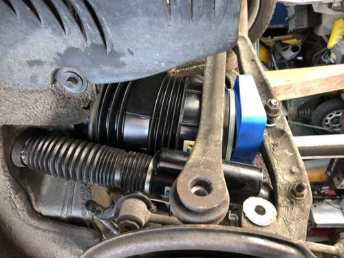

Entweder lässt du die Dinger jetzt einfach bei MB wechseln, daß dürfte jetzt auch für den Lehrling kein Problem darstellen. Oder du gehst zu einem freien der schonmal einen s 211 gesehen hat und lässt es von dem für die Hälfte des Geldes wechseln. Solltest du selber ran wollen, ist eine Bühne am besten eine 4-Säulen mit Achsfeiheber sehr empfehlenswert. Wichtig ist eben dabei die Anleitung zu beachten und das Auto nicht auf den leeren Balg zu setzen. Sonst kannst du gleich nochmal einen bestellen.

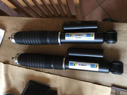

Also da du ja keine Airmatic hast, sondern nur die normale Luftfederung wird das nicht so teuer wie oben beschrieben. Auch die Achse muss nicht abgelassen werden und der Tank spielt überhaupt keine Geige. Kosten der beiden Luftbälge waren bei mir 644 Euro plus 280 Euro für die Dämpfer Bilstein B3 . Ich habe das alles komplett von Bilstein genommen, und natürlich selber repariert. Entlüftet habe ich das mit VDM Diagnose und anschliessend auch wieder befüllt. Die Bälge werden mit Zentrierhilfe geliefert, damit geht das auch ganz gut. Kompressor habe ich auch erneuert aber schon vorher. Den alten habe ich instandgesetzt und weg gelegt. Kompressor sollte nicht länger als 40 sec laufen, da der sonst schnell fest läuft, da der keinen eigenen Ölhaushalt hat. Bei intaktem System sollte der Abstand zwischen Nabenmitte bis Kante Kotflügel 370 mm betragen. So habe ich meinen eingestellt, und alles ist gut.
