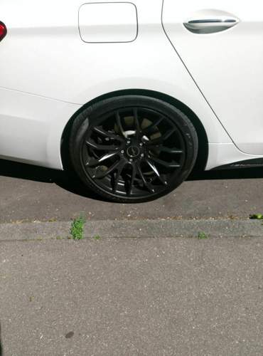

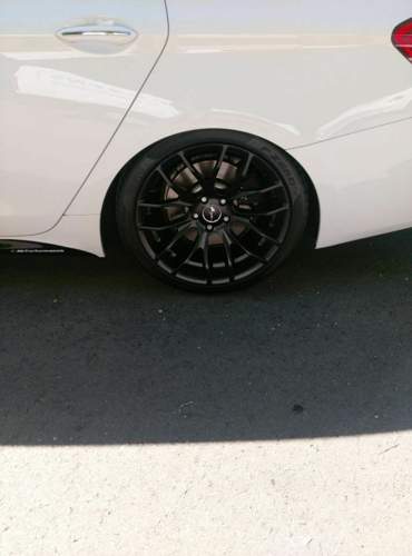

Hi, hier die versprochenen Bilder.
Der Relais-Tausch hat erstmal nix gebracht. Habe nochmal die Fehler ausgelesen, aber erst nach eingeschalteter Zündung und abgesteckten Relais. Nachdem ich es wieder rein gesteckt habe und die Zündung erneut an machte, war der Fehler auch wieder Weg. Also weiter auf die Ersatz-Luftfeder warten und dann auch das Ventil anschauen.
Bei mir stand er nicht so da wie bei dir. Links war auch richtig abgesackt aber auf der rechten Seite hat sich nicht viel verändert. Hier mal ein Vergleich. Erstes Bild zeigt die betroffene Seite.
