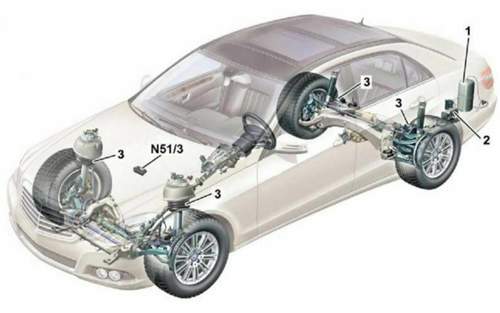

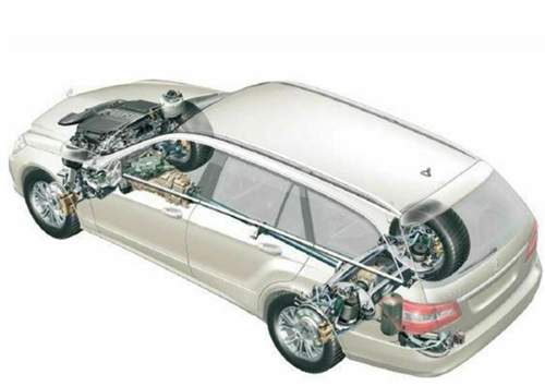

Warum denn nicht? Siehe Anhang. Auch im T-Model gibt's den Druckspeicher.
Druckspeicher
Druckspeicher T-Model
@Aynali [url=https://www.motor-talk.de/.../...ederung-hinten-sackt-ab-t5218866.html
Das zeigt Fahrzeuge mit Luftfederung an VA und HA. In meinem S212 habe ich Luftfederung nur an der HA, da ist kein Druckspeicher verbaut.
Schau mal in dein EPC! ;)
Ahhh... o.k. Da hast du natürlich Recht. Sorry, habe es verwechselt mit Airmatic.

doch, jedenfalls hatte mein Ex-212er genau da den Druckspeicher und den braucht er auch bei der Airmatic.

Was denn jetzt? Bin etwas verwirrt. Geht's hier um "mit Airmatic" oder ohne? Mit Airmatic haben die den Druckspeicher. Ohne Airmatic mit nur Niveau haben keinen Druckspeicher.
@Aynali schrieb am 4. Februar 2022 um 00:40:32 Uhr:
.. so wie es sich darstellt, haben den Druckspeicher nur die Autos mit Airmatic (Vorne u. hinten Luftfedern).
Somit kann ein leichter Ausgleich aus dem Druckspeicher erzeugt werden ohne gleich immer den Kompressor zu starten.
Die T-Modell OHNE Airmatic haben jedoch ALLE an der Hinterachse die Luftfedern für den Niveauausgleich. Offenbar haben die dann keinen Druckspeicher. Daher wird auch bei jedem Start sofort der Kompressor gestartet um den Druck für den Niveauausgleich zu erzeugen.
Man sollte zwischen Luftfederung = bei den S/T-Modellen nur an der Hinterachse,
und Airmatic = Luftfedern an Vorder- und Hinterachse unterscheiden.
