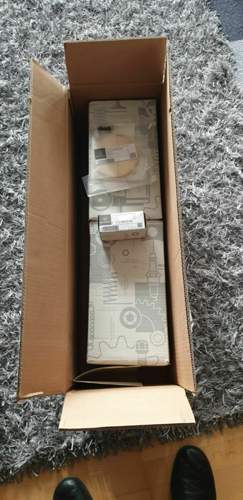

@mc.drive, danke für deine Tipps, ich gehe bei mir auch davon aus das ich am Ende beide hinteren Bälge erneuern werde.
die Teile sind jetzt alle da. Jetzt geht es dann ans Einbauen.
Da es draußen kalt ist werde ich mir einen Platz in einer Mietwerkstätte mit Hebebühne buchen.
Ich werde dann mit ein paar Fotos berichten wie es lief.
Karton
Luftbalg hinten RE
