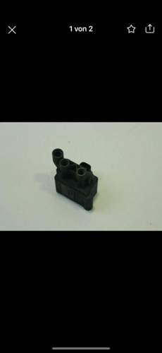

Hallo Leute, wollte mal was berichten. Mein Vater fährt ein E350 cdi T-Modell und hatte das gleiche problem. Keiner wusste was es genau sein könnte und haben eher auf den Luftbalg getippt. Es war so, dass der Morgens manchmal komplett unten war manchmal nicht. Es war auch zu beobachten, dass der auf der Linken Seite ( Fahrerseite ) anfängt runter zu gehen. Vorgestern haben wir das Auto in einer ganz anderen Werkstatt prüfen lassen und das Ergebnis: Hinter der Stoßstange gibt es ein Luftfahrwerk Magnetventil Block ( Bild werde ich hinzufügen) was defekt war. Der Meister hat das Auto an ein Diagnose gerät oder so angeschlossen womit er das Luftfahrwerk Manuell hoch und runter machen konnte. Die Rechte Seite ging hoch und runter aber die Fahrer Seite ging nicht. Er hat gesagt das es das Magnetventil Block ist und seit 2 Tagen ist alles okay Auto ist Morgens nicht mehr unten 🙂 Ich hoffe ich kann damit jemanden helfen.
Es müssen nicht immer die Bälge hinten sein bei meinem w212 sind HL unter dem Hitzeblech die Leitungen Brüchig geworden und haben Luft gelassen je nach Temperatur mal mehr mal weniger .
aber über Nacht war er immer ganz unten .... sieht hakt scheiße aus also hab ich nach der Leitung gesucht es ist eine Normale 4mm Kunststoff Leitung
Habe mir dann leitung und verbinder bestellt und siehe da Problem gelöst.
https://amzn.to/3pbhGJO
ACHTUNG nur das Hitzeblech wieder zu montieren war schwierig da die Oxidation bereits die Löcher gefressen hatte .... naja Große Unterlegscheiben haben das Problem gelöst
guter link für Schläuche und Verbinder
