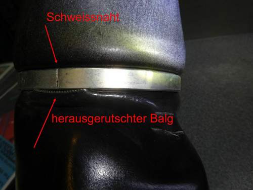

Hallo, den habe ich ja: auf dem unten gezeigten Bild, was ich gemacht haben, sieht man, dass der Balg just an dem Punkt herausgerutscht ist, wo der Press-Ring verschweisst ist.Komisch oder?
In jeden Fall sieht es eindeutig danach aus das das eher ein Fehler der Produktes war, das schon "beim Kauf im Produkt vorhanden war" als durch den Einbau bedingt (und dann 500km und eine Woche hält)
In jedem Fall dachte ich bisher ich sei mit Bilstein auf der sicheren Seite nach diesem Kundenservice sollte man jedem lieber abraten!

Mein Balg wurde in einer Fachwerkstatt eingebaut.
Der Textbaustein, den Bilstein verwendet ist immer gleich und lautet an einer Stelle : dadurch wurde der Luftbalg aus der oberen Anbindung gezogen. Bei Sprinter trifft dies zu, bei mir wurde der Balg jedoch aus der unteren Anbindung gezogen. Bilstein damit konfrontiert kam die Antwort: egal welcher Textbaustein verwendet wurde, wir bleiben bei unserer Ablehnung.
Der balg lässt sich weiter, ohne Krafteinsatz leicht aus der Vercrimpung ziehen. Hier wurde eindeutig bei der Produktion ein Fehler gemacht.

@Kalli3 schrieb am 2. Oktober 2019 um 18:20:33 Uhr:
Schlussendlich gewinnt man nichts mit der Aktion "selber machen", ärgert sich umsonst, sitzt nach wie vor auf dem Schaden/Kosten und die Kiste läuft immer noch nicht... darum lass ich sowas bei MB machen (mit Preisverhandlung).
Wenn MB dann einen Bock schiesst bei der Montage, oder das Teil hat eine Schei$$qualität interessiert mich das nicht die Bohne. Kann sich dann MB mit Bilstein darüber unterhalten wer Schuld ist.
Hauptsache ich hab ein funktionierendes Fahrzeug mit 2 Jahre Garantie auf die Teile in meinen Händen. Punkt. 😉
