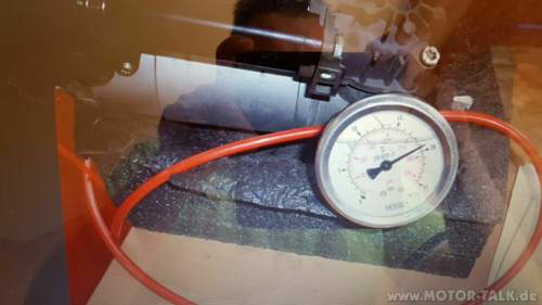

Am Mittwoch lasse ich den alten Kompressor noch mal testen. Wenn der funzt ist der neue Kompressor defekt. Nach nur ca 8 Wochen.
Mal sehen ob es das war.

Der alte Kompressor ist wieder drin. Und das Fahrwerk geht wieder hoch.
Koppelstangen sind neu.
Druck hatten die Federn noch genug beim alten.
MVB 036
7,16 Luftruck Vorne und
6,84 Hinten
Somit ist der "neue" Kompressor vom Werk defekt. Bzw. Defekt gegangen. Nach 6 Wochen ...
Wird eingeschickt. Aber Geld zurück gibts nicht.
Ersatz wollen die nach Prüfung senden.
