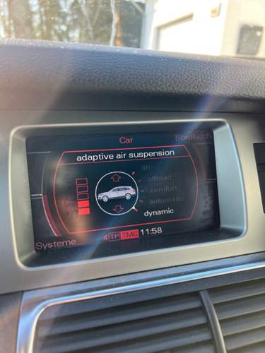

Mein Luftfahrwerk spinnt manchmal. Mal lässt er sich hochfahren, mal nicht. Sporadisch sackt er auch nur an der Vorderachse ab. Vorne links etwas mehr als rechts. Hinterachse steht immernoch wie ne 1.

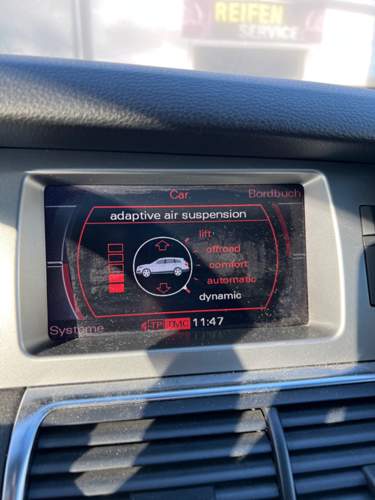

Wenn ich ihn von Dynamik auf Offroad hochfahre dauert das sehr lange und vom gefühl her pumpt er die hinterachse mehr hoch als die Vorderachse, die bleibt gefühlt immer auf der Comfort höhe.
Manchmal kann ich ihn garnicht hochfahren, die Punkte im MMI sind dann Grau und nicht auswählbar.

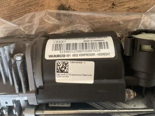

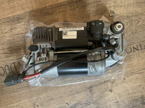

Der Kompressor läuft und Pumpt auch solange bis er abschaltet durch übertemparatur. ( Kompressor trotzdem defekt )??

Moin, erstmal danke für die Antwort. Die Sensoren arbeiten, und sind nicht aus der Toleranz, auch plausibel. Türen, Haube etc sind zu beim Lernvorgang, dennoch nimmt er den Vorgang nicht. Kompressor ist laut Gutmann noch voll intakt... Deshalb sagte ich ja die Kuh treibt mich in den Wahnsinn... Werde wohl trotz gelieferter Leistung und hochfahren des Fahrwerks nochmal den Kompressor auf Herz und Nieren prüfen, werde euch auf dem laufenden halten ????
