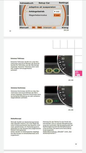

Bei meinem Dicken (A8 4e 4.2TDI L 2007 Sportfahrwerk vom Werk AASS) ist der Luftkompressor hops gegangen. Erst die blinkende gelbe Lampe, dann kam die Grüne hinzu und die letzte 200Km nach Hause bin ich wie im Ferrari gefahren. (Nicht so schnell, aber mindestens so tief.)
Neuen Kompressor geordert und eingebaut. Entlüftet und seitdem versuche ich, wieder neu zu kalibrieren. Streng nach Anleitung Stemei/VCDS.
Leider passiert nach Anlassen des Motors nix. Die Kiste bleibt unten. Erste Vermutung natürlich, dass er in einem Notprogrmm läuft, aber das Löschen der Fehlermeldungen holt ihn da anscheinend nicht raus.
Mit "Belüften" kann ich ihn per VCDS hochfahren, aber nicht mehr runter. (muss an den Dämfern ablassen)
Der Kompressor lässt sich also ansteuern und alles ist dicht. Im VCDS sehe ich beim Versuch Werte einzugeben immer "WARTEN". Werte lassen sich komischerweise trotzdem eingeben, aber es wird anscheinend nichts gespeichert. Ab und an werde ich auch aus dem Steuergerät rausgekickt.
Hat jemand eine Idee oder Ähnliches schon erlebt? Gibt es ein "Notfallprogramm" für das Luftfahrwerk und wenn ja, wie kommt man da wieder raus?

Der Fehler ist gefunden. Am NEUEN Kompressor ist das "Electrical exhaust solenoid valve N111 " defekt.
Es hat mich etwas Zeit und Nerven gekostet, diesen dort zu finden, da ich dort zuletzt gesucht habe/hätte.
Wie anfangs beschrieben, hat der neue Kompressor zwar einwandfrei hoch gepumpt, allerdings nur wenn man im VCDS manuell auf "belüften" ging. es gab ansonsten keinerlei Fehlermeldung.
Also erstmal in der Stellglieddiagnose versucht, den Luftbehälter und die Dämpfer jeweils einzeln zu entlüften. Ging aber nicht, da das VCDS mich immer wieder mit Fehlermeldungen rausgekick hat. Dann habe ich eine Probefahrt gemacht, mit voll aufgepumpter Kiste und unterwegs alle Fahrmodi ausprobiert. Anschliessend war es mit VCDS möglich, auf die Stellglieddiagnose zu gehen und alle Ventile anzusteuern. Ich weiss nicht warum, da auch vorher keine Fehlermeldung (ausser natürlich "oberer Grenzwert überschritten"😉 im Speicher war. Wohlgemerkt, Auto immer noch auf "Lift"...oder besser, "Superlift".
Ich habe also alle Ventile dann einzeln ansteuern können, angefangen mit Druckbehälter und dann alle Dämpfer einzeln. Nix passiert, keine Geräusche, kein mm Absenkung.
Also, SSP292 studiert und übrig blieb dann nur noch N111 im funkelnagelneuen Kompressor. Kompressor wieder ausgebaut und mit externem Netzteil getestet....keine Funktion. Anscheinend hängt es mechanisch, da es bei elektrischer Trennung einen Fehler im Speicher hinterlässt. Aber wenn`s elektrisch in Ordnung ist, "denkt" das Steuergerät wohl, dass es funktioniert und die Luft auch durch lässt. Effekt: Keine Fehler im Speicher.

Ist das Fahrwerk im MMI grau hinterlegt ?
Es kann sein das die Regelanlage neu angelernt werden muss.
es kann sein das wenn die grüne bzw. gelbe fahrwerkslampe im KI leuchtet das der fehlerspeicher einmal gelöscht werden muss. dann sollte es aber sofort klappen mit dem aufpumpen.
war bei mir auch so...
Wagenhebermodus aus ?
