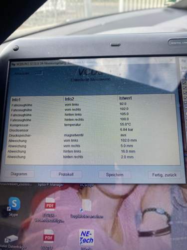

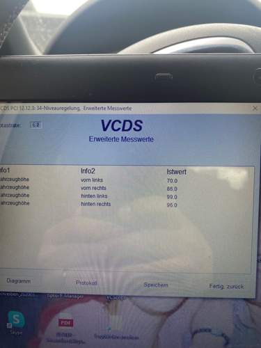

Habe auch Bilder gemacht von den Messwerten, vielleicht könnt ihr als Kenner daraus was schließen…
Bild #211472552
Bild #211472555
Bild #211472558

Ach ja, kann es auch evtl. was mit der höheren Abweichung vorne links zu tun haben- siehe Bild 3?

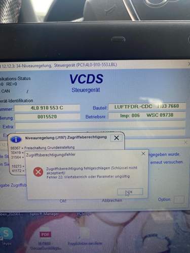

Bild 2 - was für Zugriffscodes gibt es da noch ?

Codes gibt es den 08367 , den 31564, dann gibt es noch 2 verschiedene zum aktivieren und deaktivieren des Verlademodus, und noch einen für Stellglieddiagnose.
Wofür ist 31564 ?
31564 Anpassen , also das was du sagtest mit Messen und Wert eingeben , Kalibrieren

Wenn der Code nicht akzeptiert wird (Bild2) kannst Du auch keine Grundeinstellung ausführen... das weißt Du oder ?
Ja klar, bei der Grundeinstellung hab ich den 08367 Code genutzt, dann kann man allerdings nicht Kalibrieren sondern nur diverse tests durchführen wie z.B. Druckspeicher füllen/ entlüften, Dämpfer vorne füllen oder entlüften oder eben hinten. Zum Kalibrieren muss man schon in das anpassen rein mit dem anderen Code. Aber wie gesagt, da versucht er Tiefniveau anzufahren und dann passiert nichtsmehr außer dass da die ganze Zeit wait blinkt.
