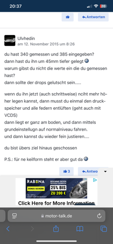

Sentinel eine Frage hätte ich noch speziell an dich gerichtet. Schau dir mal das Foto bitte an, habe ich im Netz gefunden, dazu hast du im Verlauf wohl auch damals was geschrieben, das wäre doch n Versuch wert oder?
Bild #211473020
@Sinanfm schrieb am 13. April 2025 um 21:36:35 Uhr:
Du kannst bisher nicht mal ein normales anfahren zu ende bringen... daher würde ich das nicht probieren sonst liegt er unten und Du bekommst ihn nicht mehr hoch.
Mal davon ab...Dein Druckspeicher ist voll ? Wieviel ist an Druck drin ? Siehst Du über die MWB
Auf Anhieb waren 10 bar drauf, habe dann nochmal füllen getippt dann waren es 14 Bar.
Habe dich das vorhin gefragt, weil es da heißt wenn man alles leer macht, auch druckspeicher, dann kann man grundstellung anfahren in der Grundeinstellung, so steht es zumindest beschrieben, über anpassen würde man nur noch Feineinstellungen machen.
Und wenn du es wiederholst. Kommt er dann wieder n bischen weiter hoch?
Nein white Head, da geht nichtsmehr höher, aber wie vorab erwähnt….. wenn ich hinten rechts mit dem Wagenheber ein wenig anhebe, fährt das ganze Fahrzeug auf Anschlag ganz hoch. Wie gesagt, nur wenn ich hinten rechts anhebe. Verdächtige langsam den Höhensensor hinten, aber warum stimmt dann der Wert ist die Frage….
Ich dreh durch.
