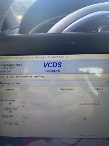

Nein, m. W. n. nicht. Du musst ihm „sagen“ wo das Fhz. steht, in Realation zum Sollwert.
Heißt, er „meint“ er steht bei 450mm, tatsächlich sinds eben nur 350mm. Das teilst du dem SG mit. Jetzt „weiß“ das SG wo er wirklich steht und fährt aufgrund der neuen Information die Position an. Wieder messen, aktuellen Wert eingeben…
Eventuell ist die jetzige Differenz (100mm) zu groß. Gib doch mal nen Wert <40mm ein, also statt den 350 einfach mal 410. Wenn er den Wert frisst und das Auto hoch geht…

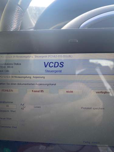

Naja der 5. Wert zum eingeben ist ja lediglich ne Bestätigung mit einer 1 damit die vorangegangenen eingegebenen Daten übernommen werden.
Und genau da lag gestern das Problem, die 4 gemessenen Werte hab ich eingegeben, bei Wert 5 muss ich mit einer 1 bestätigen und da sagt er dann Fehler.

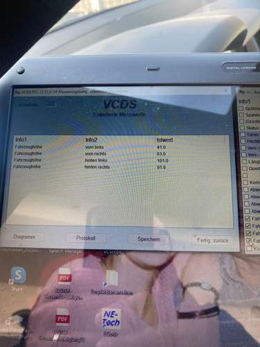

Schau mal in den Erweiterten Messwerten was die 4 Höhensensoren sagen.

Also alles probiert, in den Höhenwerten ist n Unterschied, aber auch wenn ich es in kleinen Stücken versuche geht da garnichts.
Beim Anpassen läuft ewig weit aber schaltet nicht um auf bereit zum Speichern
Denke folglich sagt er beim 5.Speicher Kanal 5 nicht verfügbar.
Bei den erweiterten Messwerten sind alle Werte da, allerdings vorne links, wo der neue Sensor reinkam sehr niedrig.
Bild #211468874
Bild #211468877
Siehe Bild erweiterte Messwerte.
Bild #211468895

Grundeinstellung geht garnichts, und bei Anpassung liest er den Wert, dann steht da die ganze Zeit wait und es passiert nichtsmehr, kann den Wert auch so test und dann speichern klicken, aber nach dem 4. Wert, bei 5 habe ich dann unzulässig stehen.
Also so wie ich das sehe, habe ich im Eifer des Gefechts total den Müll als Text zusammengeschustert, deswegen nochmal ne ordentlichere Version.
Über die Grundeinstellung kann ich garnichts machen, weder belüften noch entlüften- bekomme immer nur in roter Schrift Error.
Über Anpassen kann ich nach Eingabe des Berechtigungscodes ewig warten ( wait ) und es passiert nichts. Wenn ich das „wait“ ignoriere, kann ich einen neuen Wert eingeben und Test drücken, das Wait erscheint wieder und blinkt wieder dauerhaft, kann das zwar ignorieren und Button Speichern betätigen, aber bringt nichts, weil beim 5. Pfad wo man mit ner 1 bestätigen müsste habe ich dann wieder Error.
