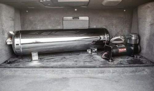

Hallo furtii, hier ich hab was für dich. Der Christian verkauft seinen A8 4E Lang und er hat so einen Kompressor mit druckspeicher drin von VIAIR. Der A8 steht bei eBay Kleinanzeigen drin, dort ist seine handynummer auch. Ruf ihn am besten mal an und er erklärt dir wie man das alles am besten umsetzen kann.
hier der link zu eBay Kleinanzeigen: https://www.ebay-kleinanzeigen.de/.../562890672-216-3073
sein nr. findest du in der Beschreibung
das Bild ist von seinem Kofferraum
Viair
