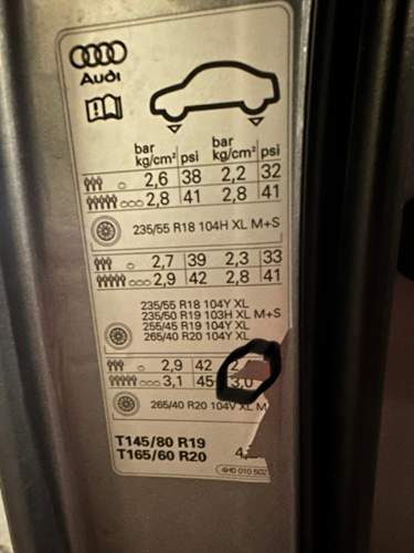

Hallo Leute,
ich fahre einen D4 4.0 TFSI quattro. Leider fehlt an der Fahrertüre der Aufkleber mit der Luftdrucktabelle. Könnte vielleicht jemand ein Bild davon posten? Vielen vielen Dank schon mal

Hab mal meine vom A8L abgelichtet, fahre derzeit mit 2 Personen immer 2,7 v und 2,6 h
Bridgestone Potenza Sport 275/35 R21 103 Y

Hallo. Weis jemand was bei den 20 zoll steht für ein druck? Leider fehlt das teil. Danke.
Ist ein 4,2 tdi 2011er

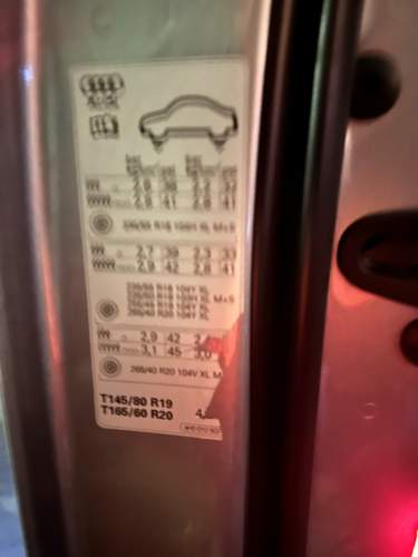

Hier ein besseres Bild
Sollte aus den vorherigen Werten eigentlich eine 2,5 bar sein. Optisch sieht es aber nach 2,4 aus. Wirst aber mit beiden Drücken absolut nix falsch machen...
Ich dachte auch es soll eine 4 sein. Danke
