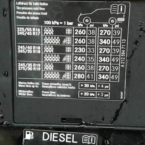

ich hatte bis jetzt einen 200 CDI T-Modell EZ 03/2010, seit kurzem nun einen Mopf 220 Blutech T-Model EZ 08/2015.
Mir vièl auf, beim Vormopf war bei 245/45/17 als Luftdruck für halbvolle Last im Tankdeckel vorne und hinten 2,6 bar angegeben.
Beim Mopf ist nun für 245/45/17 plötzlich nur 2,1 bar für halbe Last angegeben?? Kann das wirklich sein? 0,5 bar weniger bei gleicher Bereifung? So steht es auf dem Aufkleber im Tankdeckel drin! Was soll beim Mopf denn anders sein?
Gruß Hans-Jürgen
@Ma_Benz_Benz_Benz schrieb am 29. Januar 2017 um 14:17:06 Uhr:
Bei vorMOPF war der Reifendruck sehr "Verbrauchsorientiert" ausgelegt, beim MOPF geht es mehr Richtung Komfort.
Oder die Reifen haben einen anderen Lastindex?
Hier ein Bild der Reifendrucktabelle meines S212 220 CDI VorMopf

Och.... dann hänge ich mein Tankdeckelbild auch mal an.
Unterscheidet sich von allen bisher gezeigten...
Sooo siehts bei mir auch aus.
@level0611 schrieb am 2. Mai 2017 um 15:33:23 Uhr:
Und was sagt deine Betriebsanleitung im Kleingedrucktem dazu?
Die verweist auf den Tankdeckel!

Dann poste ich mal eben die Tabelle von meinem E300 BT Bj. 8/15
Hat Werkseitig eine Ahk verbaut und ist um 100kg aufgelastet
Ich fahre um 0,3 Bar erhöht! Verbrauch niedriger und beim Fahrsicherheitstraining habe ich mal gelernt, dass es mehr Sicherheit bringt!
