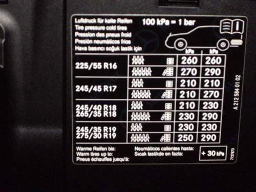

ich hatte bis jetzt einen 200 CDI T-Modell EZ 03/2010, seit kurzem nun einen Mopf 220 Blutech T-Model EZ 08/2015.
Mir vièl auf, beim Vormopf war bei 245/45/17 als Luftdruck für halbvolle Last im Tankdeckel vorne und hinten 2,6 bar angegeben.
Beim Mopf ist nun für 245/45/17 plötzlich nur 2,1 bar für halbe Last angegeben?? Kann das wirklich sein? 0,5 bar weniger bei gleicher Bereifung? So steht es auf dem Aufkleber im Tankdeckel drin! Was soll beim Mopf denn anders sein?
Gruß Hans-Jürgen

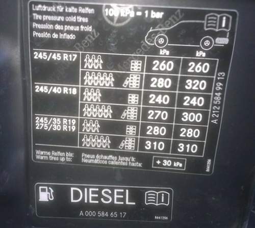

Hier ein Bild der Reifendrucktabelle meines S212 220 CDI VorMopf

@Wolfgang-220CDI schrieb am 29. Januar 2017 um 15:13:58 Uhr:
@Ma_Benz_Benz_Benz schrieb am 29. Januar 2017 um 14:17:06 Uhr:
Bei vorMOPF war der Reifendruck sehr "Verbrauchsorientiert" ausgelegt, beim MOPF geht es mehr Richtung Komfort.
Oder die Reifen haben einen anderen Lastindex?
Danke! Exakt so waren die Drücke und der Aufkleber an meinem 2010er Vormopf auch.
Gruß Hans-Jürgen

Hier mein Tankdeckel-Aufkleber (S212, EZ 09/2015, 220 Blueirgendwas - Diesel halt...)
Der Reifendruck für "Normal Beladen" bei den 17Zoll Rädern ist 210/210.
Edit, falls relevant: AHK werksseitig vorhanden.

jetzt kam ich endlich dazu auch ein Bild meiner Luftdrucktabelle im Tankdeckel zu machen. Es ist nochmal zur "Auffrischung" ein 220 CDI Bluetech mit 9-Gang Automatik EZ 08/2015 ohne Anhängerkupplung!
Gruß Hans-Jürgen
Luftdrucktabelle-neuer-s212-imgp1697
Hallo nochmals,
man kann doch wohl davon ausgehen, keine Werkstatt hat da noch den Durchblick, wenn für ein Fahrzeugmodell alle paar Wochen / Monate der Luftdruck laut Aufkleber verändert wird, welcher Luftdruck drauf muss. Somit wird vermutlich bei der Inspektion, oder dem Reifenwechsel irgendein, vermutlicher falscher Luftdruck draufgemacht und fertig.
Ich bin ja nach wie vor verunsichert, was nun Sache ist. Immerhin wären bis zu 0,5 bar weniger Luftdruck als beim Vormopf u. U. doch viel zu wenig und auch bei hoher Geschwindigkeit nicht unbedingt sicher.
Der "freundliche" blickt hier auch nicht durch warum, wieso usw.
Gruß Hans-Jürgen
Wie schon gesagt: Lieber 0,2-0,5 mehr als Vorgeschlagen und man ist auf der sicheren Seite. Viel mehr als eine "Empfehlung" sollte man die Tankdeckel - Aufkleber auch nicht betrachten.
Unsicher wird es nur bei deutlich zu wenig Luftdruck.

keine Ahnung wo manche Leute den Aufkleber bzw. das Foto vom Aufkleber her haben, hier das von mir, von 2,1 bar ist das sehr weit entfert für die 245/45/17.

Du hast halt einen 350 und 4matik - Der ist auch schwerer als eine 200/220CDI. So kann ich mir Unterschiede vorstellen bei nicht voller Beladung.
Bei max. Zuladung gleicht es sich wieder Nahezu an - wenn auch immer noch 0,3bar Unterscheid sind!
Zum „Luftdruck Unterschied Vor-MOPF – MOPF“ lohnt ein Blick in die Bedienungsanleitung des Vor-Mopf.
Werden im Tankdeckel 2,6 bar vorgeschrieben steht hierzu im Kleingedruckten der Betriebsanleitung:
„Geschwindigkeiten bis 210 km/h (gilt nicht für AMG Fahrzeuge): Entgegen den Angaben auf dem Reifendruckschild (Tankklappe) können für Geschwindigkeiten bis 210 km/h und bei einer Bereifung ...R16/...R17 ohne Beeinträchtigung der Fahrsicherheit die angegebenen Werte wie folgt reduziert werden:
bei Limousinen: mbsymb6_inv_00d2.png30 kPa ( mbsymb6_inv_00d2.png0,3 bar, mbsymb6_inv_00d2.png4 psi)
bei T-Modellen: mbsymb6_inv_00d2.png20 kPa ( mbsymb6_inv_00d2.png0,2 bar, mbsymb6_inv_00d2.png3 psi)
Dies gilt nicht für Fahrzeuge im Anhängerbetrieb.
Der Abrollkomfort Ihres Fahrzeugs wird verbessert, der Kraftstoffverbrauch kann sich dadurch leicht erhöhen."
Somit hat Mercedes hier für den Vor-Mopf die alte Faustformel auf den Kopf gestellt, nach dem bisher lediglich der Mindestdruck im Tankdeckel angegeben wurde. Dementsprechend konnte bisher der Fülldruck bis zu 0,3 bis 0,4 bar bei Bedarf für Ladung und über 210 Km/h erhöht werden. Für den VorMopf wird dies in der Anleitung nicht angeraten, denn es wird hier offensichtlich der obere Fülldruck angegeben.
Natürlich kann man auch den Fülldruck über 2,6 bar hinaus erhöhen. Für mein 250E wäre das allerdings ohne Ladung und unter 210 Km/h keine gute Idee, da der Komfort total auf der Strecke bleibt. Wer allerdings häufig über 200 Km/h unterwegs ist sollte schon mindestens 2,6 bar aufpumpen.
Beim Mopf hat man sich jetzt wohl wieder zur alten Praxis besonnen und den Mindestdruck angegeben. Die Bedienungsanleitung des Mopf liegt mir allerdings nicht vor.
Meines Erachtens ist hiermit der Mindestfülldruck für Vor-Mopf und Mopf mit 2,2 bar identisch.
