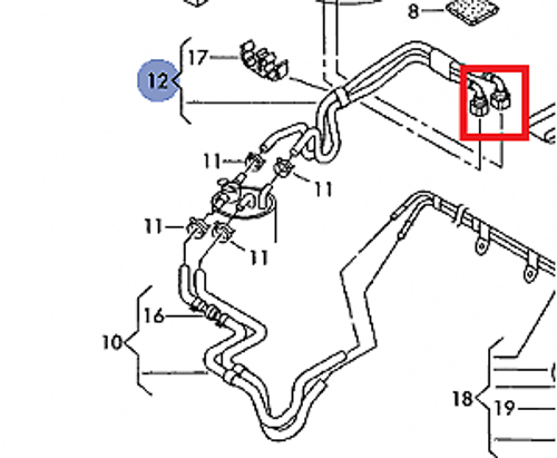

Seit geraumer Zeit bemerke ich, das wenn ich den Motor abstelle das zwei kleine Luftblasen aus der ESP kommen, nicht immer, aber es kommt halt vor.
Früher kamen die Luftblasen vom Filter in richtung ESP. Habe zum zweiten mal die Rücklaufleitungen erneuert. also rücklaufleitungen frisch. An der ESP tropft auch nichts. alles furztrocken.
Würde gerne die Luft raushaben, könnt ihr mir helfen....bitte

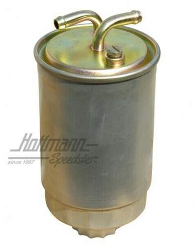

diesen filter habe ich entfernt und einen golf 2 dieselfilter eingebaut....rücklaufleitung mit schlauchverbinder verbunden. jetzt hat der zwar wenn er läuft überhaupt keine luftblasen (dämlicher knackfrosch), aber nach dem abstellen kommen manchmal zwei luftblasen im abstand von 1-2cm aus der esp in richtung Filter. ? ? ? ?

Gern wird ja mal Luft via luft-undichten Lecköl-Leitungen gezogen, die äußerlich dennoch keine Kraftstoffundichtigkeit per Nässe etc. zeigen.
Ggf. zieht das System die Luft ja auch gar nicht über die RL-Leitung, sondern über die VESP.
Und überdies sind Umbauten an DiFis etc. immer so eine Sache (nicht nur wg. des dann ggf. entfallenden Dreiwegeventils/Knackfrosches, der spätestens im Winter relevant wird...).
Die häufigste Ursache für Luft dürfte noch immer beim DiFi liegen, auch rückwärts in Richtung Rücklauf etc.

ich habe letztes jahr 3 filter gekauft.......auch einen von Bosch für 40€. und auch neuen originalen knackfrosch.
hat nichts gebracht. erst der golf 2 diesel filter hat dafür gesorgt das im betrieb keine luftblasen mehr durchkommen.
ich werde morgen früh zu VW fahren und fragen ob die leitungen von und zum dieselfilter/ESP noch zu haben sind. die werde ich auch mal erneuern. habe mir soeben wieder leckölleitungen bei ebay gekauft.

habe so einen dieselfilter eingebaut. rücklaufleitung habe ich direkt miteinander verbunden, mit nem schlauchverbinder.

Ggf. zieht das System ja auch daher, vom Schlauchverbinder?
Wer weiß. Musst Du halt einsprühen und sehen, ob dann kurzfristig keine Luft gezogen wird...
Spätestens im Winter hast Du damit ein Problem, dann wird der DiFi sich zusetzen, weil das Paraffin aus dem DK ausflockt...
