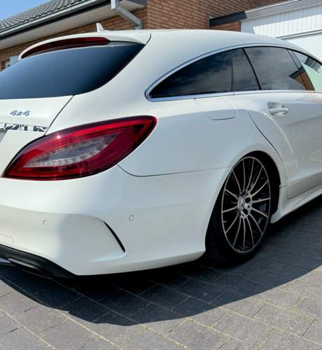

Bin gerade mit meinem S212 liegengeblieben, während der fahr ist der Luftbalg geplatzt. Lauter Knall bei einer Bodenwelle auf der Autobahn und hinten rechts abgesackt. Dachte zuerst Reifen… kurze Zeit später war auch die Luft auf dem Linken raus. Ist das schon mal jemanden passiert? Laut Vorbesitzer sind diese vor 2-3 Jahren neu gekommen, daher ist mir nicht bekannt, welcher Hersteller. Welchen Hersteller würdet ihr empfehlen? Sachs?

@Sheri Das ging von heute auf morgen los... plötzlich sackte der Wagen hinten rechts (und nur dort) komplett ab... ging aber nach dem Motorstart wieder innerhalb von 60 sec auf normale Höhe und war auch gut fahrbar. Der Wagen fing nach ca. 1 Stunde immer an abzusacken.
An eine Leitung hätte ich nie gedacht... aber im Nachhinein war es ein Montagefehler im Werk Sindelfingen vor knapp sieben Jahren.
Zunächst habe ich beide Luftfedern erneuert, denn das ist meist die Hauptursache und ist auch am naheliegendsten... nach dem Tausch der Federn war aber am nächsten Tag wieder das Heck einseitig abgesackt.
Konnte dann direkt wieder in die Werkstatt eines Bekannten und da zischte es auch schon ordentlich, so dass man recht schnell die defekte Leitung ausmachen konnte. Habe dann noch beide Leitungen der hinteren Luftfedern ausgewechselt und seither bleibt die AIRMATIC auch bei drei Wochen Standzeit komplett oben. So wie es sein soll!
