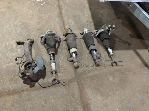

Meine Bälge waren undicht und hab welche gekauft, die laut FZ Idend passen sollen, aber bin mir nicht sicher von der länge her. Bilder anbei.

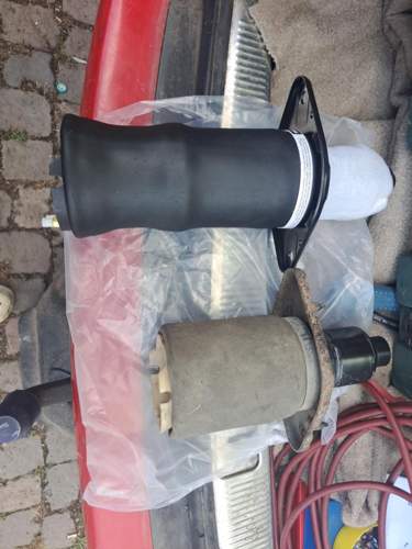

Alt und Neu im vergleich

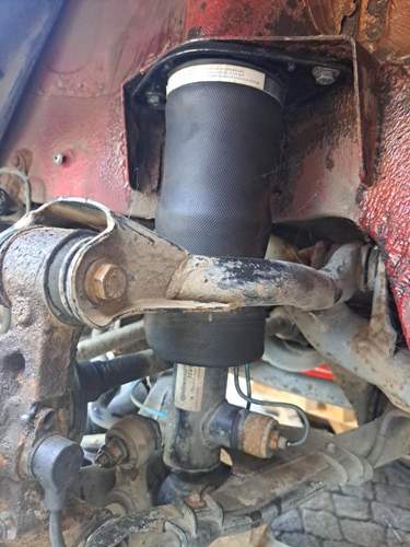

Neu im verbauten zustand, ausgefedert
Befürchtung. das die Luftleitungen

Sieht doch gut aus. Der alte Balg ist doch nur eingekrempelt und deshalb so kurz.
Das schon, nur im eingebauten Zustand geht der Balg bis an / über die untere Aufnahmen und das beim ausgefederten Zustand, ich hab nun die Befürchtung, wenn der Wagen wieder auf dem Rad steht oder einfedert, das dann der Balg die Luftleitungen (Bild 3) beschädigt oder abreisst.

Da hast du recht. Sollte ausgefedert so aussehen wie auf dem Bild.
