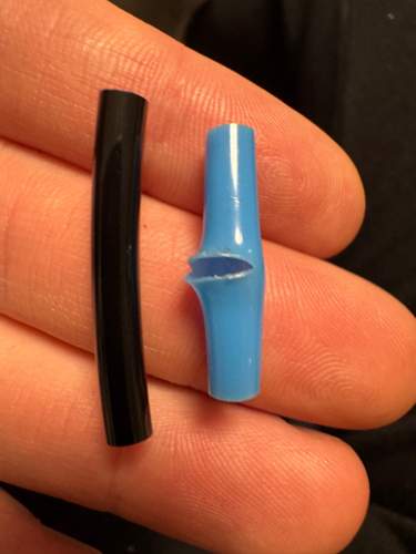

Also ich kann aus persönlicher Erfahrung sagen, dass sobald nur ein Rad den Boden verlässt, der Kompressor nichts macht und die ventilblöcke auch nicht öffnen. Sprich, der Druck bleibt in den bälgen gleichermaßen, wie vor dem anheben.
Woher weis ich das? Mir ist vor zwei Monaten ein Balg geplatzt und gestern ist mir die Pneumatikleitung geplatzt. Nach der lecksuche musste ich den Wagen überlisten, dass er auf dem
Boden steht, damit er den kompressor anfährt. Ich musste alle 4 Räder mit Pflastersteinen unterbauen, damit ich drunter und suchen kann.
Bei deinem Fall tippe ich eher auf zur falschen Zeit am falschen Ort. Du kannst froh sein, dass es in der Werkstatt passiert ist und und nicht auf der AB mit 120, wie mir. Ich konnte den Wagen zum Glück fangen…
Die Leitung gestern ist mir zu Hause in meiner Einfahrt geplatzt.
Ich bin gerade angekommen und wollte gerade den Motor ausmachen. Da zischt es ganz laut und hinten rechts wurde es rasant tiefer.
.jpg

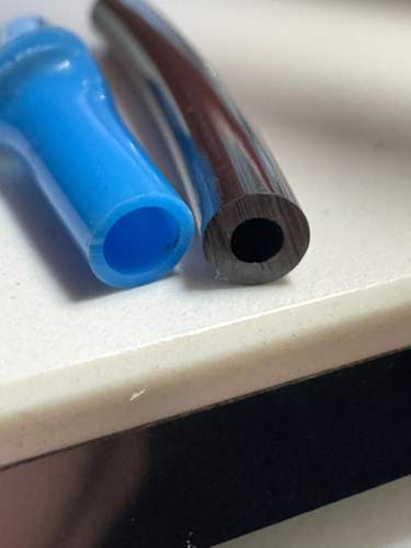

Interessant, ich bin mir nicht sicher, aber ich glaube, dass alle originale Leitungen von MB die, die ab Werk verbaut werden, durchsichtig/weiß sind. Jedenfalls die Leitungen die ich bisher an meinen Federbälgen gesehen haben.
Vielleicht wurde hier keine gute Qualität verwendet und schon ausgetauscht?
Da hast du natürlich recht. Die Leitungen und Bälge wurden durch den Vorbesitzer vor zwei Jahren getauscht. Zuerst ist mir ein Luftbalg geplatzt, jetzt die Leitung. Die Bälge waren definitiv Chinaqualität. Ich konnte auf den alten keinen Hersteller finden. Die Leitung ist vermutlich eine aus dem Werkstoff Polyamid (PA), was falsch ist. Diese sind anfällig für abknicken und haben einen Memoryeffekt. Vermutlich ist das platzen auch durch ein abknicken beim Tausch der Bälge entstanden. Korrekt wäre, laut meinen Recherchen, Polyurethan (PU). Es gibt noch Polyethylen (PE), diese sind aber nicht Öl und Wetterbeständig. Diese würden keinen Sinn bei Fahrzeugen machen, eher im Bereich der Lebensmittelindustrie. Zudem sind diese auch relativ steif. Dafür günstiger.
Jedenfalls habe ich bereits 10m des PU Schlauchs bestellt.
Edit: die Beständigkeit gegen UV-Strahlen ist nur bei schwarzen schläuchen gegeben. Daher kommen bei mir nun schwarze rein.
