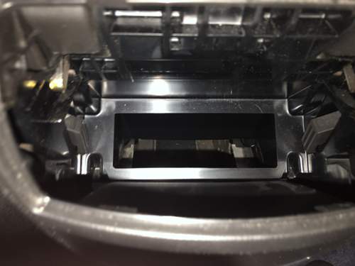

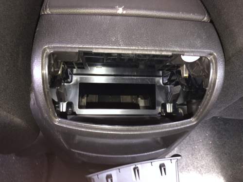

Hab nun das Ablagefach rausgenommen. Dahinter wsr gähnende Leere. Also wird hier wohl keine Verrohrung verbaut sein?

Jetzt habe ich gesehen was ich (nicht) sehen wollte. Den Mitteltunnel hätte ich evtl noch umgebaut, da auch meine Armlehne aufgerissen ist. Aber das halbe Auto will ich nicht zerlegen. Ich glaub dann muss ich halt mit dem zurecht kommen. Schade..
@aveo phipps schrieb am 4. Juli 2022 um 10:15:11 Uhr:
Nein, wenn keine Lüftungsdüsen verbaut sind sind auch keine Rohre drin, Opel schmeißt doch nicht sinnlos das Geld aus dem Fenster, es kann sogar noch sein das deine Heizung unterm Amaturenbrett gar keine Ausgänge dafür hat.
Die interessante Frage ist ja auch, ob der Anschluss am Luftverteilerkasten überhaupt nachträglich möglich ist, ob da überhaupt ein Ausgang vorhanden ist.
