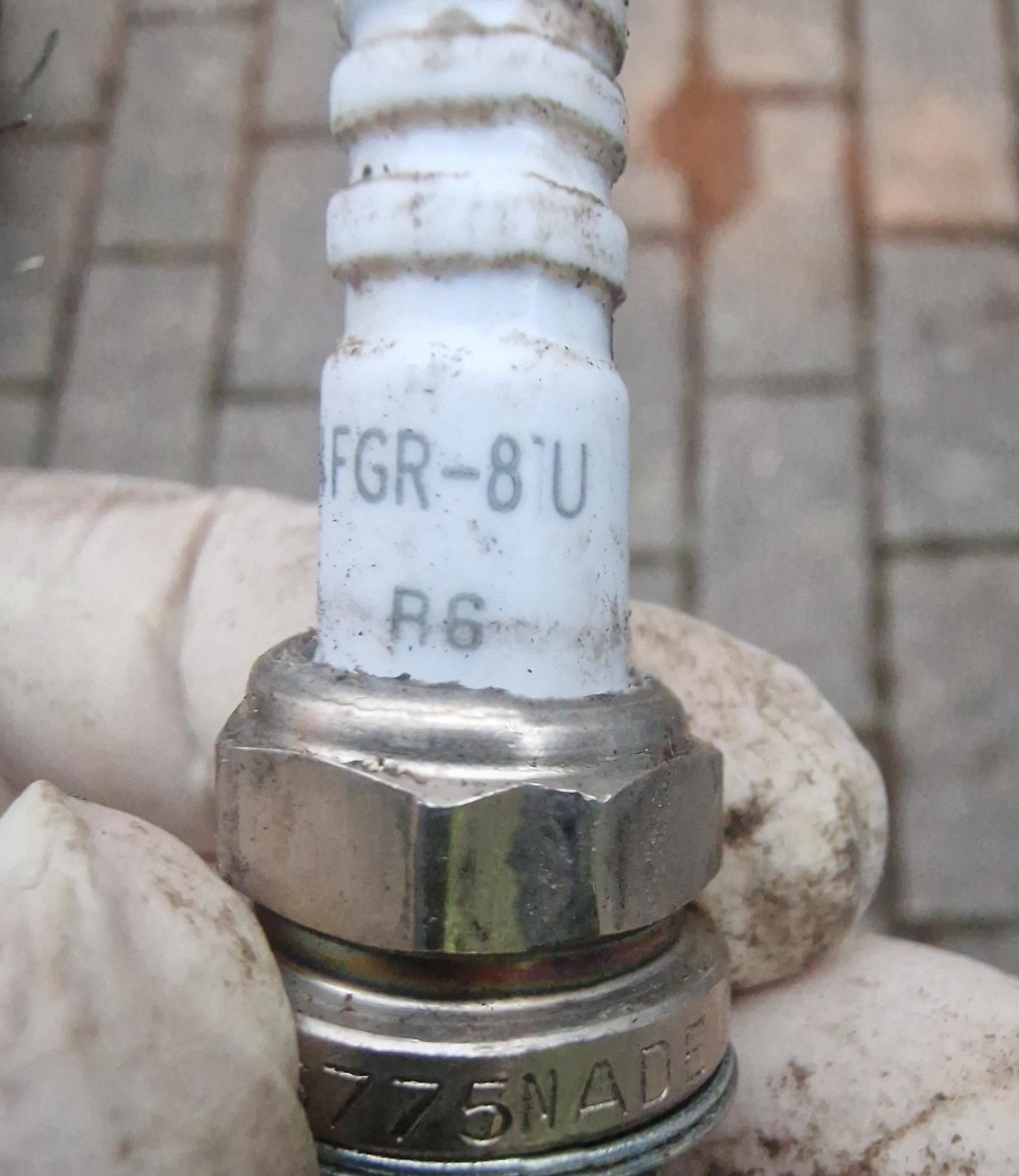

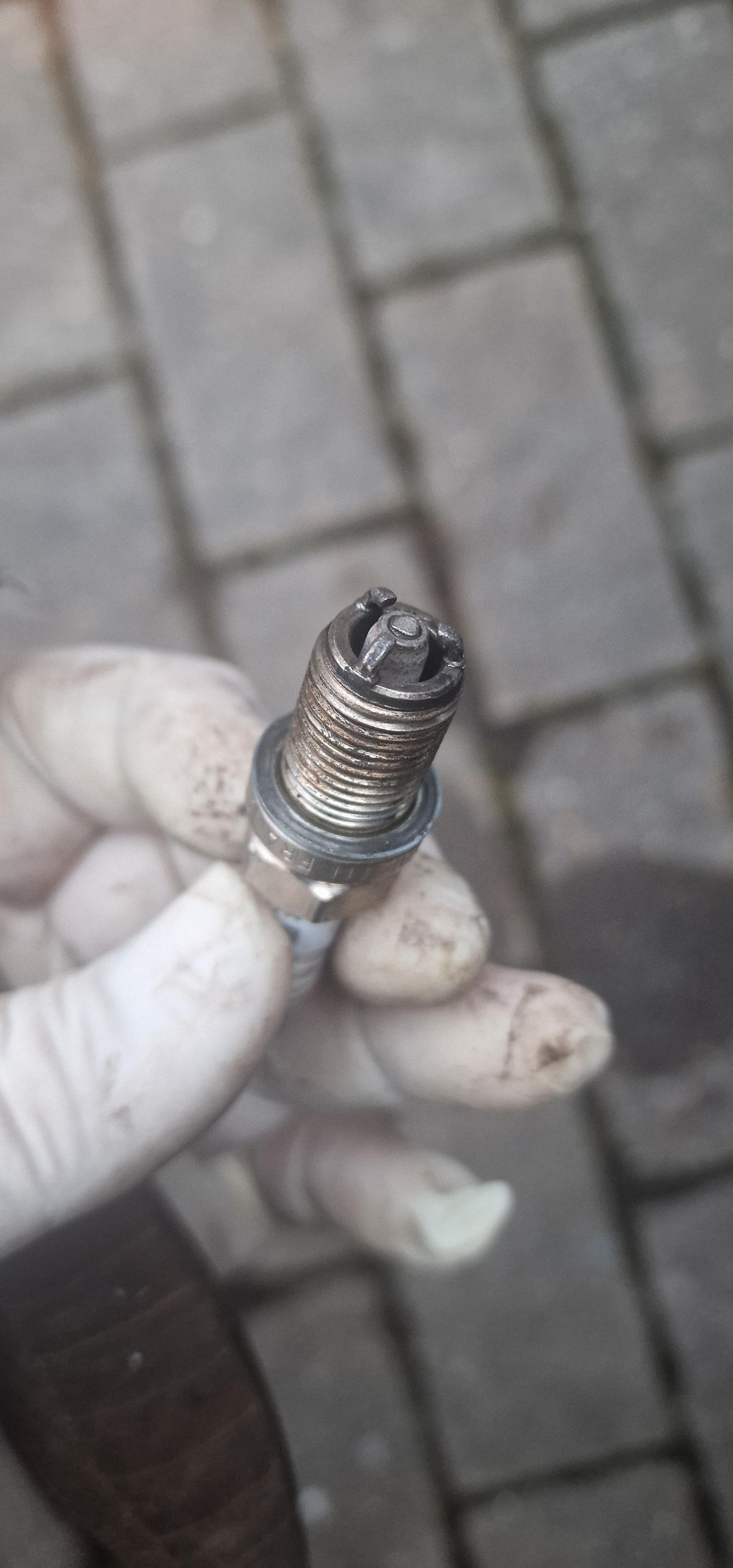

Ich brauche auf jeden Fall neue Zündkerzen.
Die Elektroden sehen nicht mehr gut aus.
Ich hätte noch alte Bosch Kerzrn von meinem V70 gehabt, welche ich damals raus geschraubt habe, als ich diesen auf original Volvo kerzen gewechselt habe. Nur mit diesen ist er gar nicht angesprungen. Bzw er lief nur auf 2 oder 3 zylindern
Ich werde auf jeden Fall auch volvo Kerzen kaufen. Nur bestellen und wieder 10 Euro Porto Nur für zündkerzen zu bezahlen halte ich nicht für sinnvoll

Die Kerzen sehen aber wirklich teilweise schlecht aus, ich kreuze die Finger für Dich
Was mir noch aufgefallen ist, die kolben waren durchweg feucht. Gut ich bin nur kurz 50meter vom Parkplatz zur Werkstatt gefahren aber nasser kolben erstaunt mich dann doch
Ja ich bin gespannt ob die neuen Zündkerzen was reißen.
