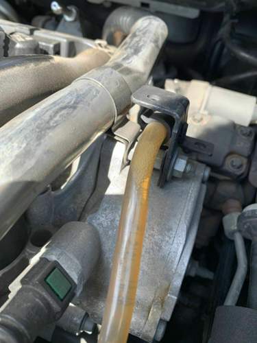

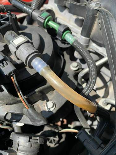

Moin liebes Forum,
nach der letzten Theatralik mit DPF dachten wir es sei Ruhe - nix is. Keeeeine Ruhe.
Ford Focus MK2 BJ 2010 - 2.0 TDCI 136PS 134.000km.
Kurz und knackig: Im Anhang zwei Bilder. Ist das "akzeptable Luft" oder zu viel Luft im System? Wenn ja würde ich das Gehäuse des Kraftstofffilters inkl. Filter tauschen.
Symptomatik: Auto zieht bis 2800-3000 normal durch und läuft wie in einen sanften Begrenzer und beschleunigt nicht mehr weiter. Schaltet man einen Gang hoch und die Drehzahl fällt zieht er nach kurzem Moment wieder durch bis ca 3000 und dann das selbe Spiel.
Mein technisches Verständnis bestätigt mir, dass es sich um zu viel Luft handelt, da bei Volllast und steigender Drehzahl mehr Kraftstoff benötigt wird, als im unteren Drehzahlbereich. Die geringe Luftmenge scheint nur oben rum einen Effekt zu haben.
Fehler ausgelesen durch Forscan, siehe Anhang.
P0002-61 Kraftstoffdosierventil - Stromkreisfehler
C1306 - Nullstellung des Lenkwinkel-Sensors nicht gefunden (Thema für sich :D vermutlich korrodierte Stecker)
C1956-30 Lenkwinkelsensor - Stromkreisfehler
Über euren Ratschlag würde ich mich freuen.
Besten Dank!

Ich bin der Meinung das der Diesel relativ blasenfrei zur Hochdruckpumpe fliessen sollte. Die Pumpe wird schließlich auch durch den Diesel geschmiert.kraftstoffilter schon erneuert?
@Finnspapa schrieb am 20. Mai 2021 um 19:16:25 Uhr:
Der wurde heute bestellt. Wird am Samstag gemacht.
Hab ich ja aber auch geschrieben, dass das erste sein wird, was ich mache.
Ich wollte gerne einfach mal Referenz Meinungen hören, die das Problem bei sich selbst hatten. Scheint ja immer wieder zu passieren beim MK2.
Gruß und danke dir.
Ich finde das ist viel viel zu viel Luft. Wir haben zwar auch relativ viel Luft in der Leitung und während der Motor läuft aber so viel Luft wie bei dir steht bei uns nicht in der Leitung. Überprüfe das Gehäuse für den DiFi ob der undicht ist. Manchmal bekommen sie Mikrorisse die man leider nicht sieht.
Der Motor kriegt keinen Sprit.
Dieselfilter wechseln .
Alles klar, das bestätigt meine Vermutung. Kommt morgen an und wir dann bestenfalls von unserem Freundlichen fix gewechselt für n kleines Entgelt inkl. entlüften.
Danke euch!
Schönes WE!
