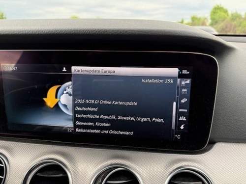

Bei meinem S213 Bj2017 ist seit dem letzten Kartenupdate vom Februar nun seit Wochen (und ein paar Tausend Kilometern) nur mehr "Navigation wird aktiviert ..." im Display zu sehen.
Beim vorletzten Update war das auch, hat da aber "nur" zwei Stunden gedauert. Im Forum habe ich gelesen, dass das auch schon einmal zwei Wochen gedauert hat und dann alles wieder reibungslos funktioniert hat.
Ich habe den Reset auf Werkseinstellungen versucht und auch probiert, das Kartenupdate über USB-Stick einzuspielen (geht aber nicht).
Bis zum nächsten Servicetermin in ein paar Wochen behelfe ich mir mit jetzt Apple Carplay, bin aber ziemlich enttäuscht, wie mittelprächtig das funktioniert (trotz Iphone 16 Pro reagiert die Anzeige manchmal sehr langsam bis gar nicht, wenn ich Touchpad oder den Drehknopf Eingaben machen will).
Hat jemand einen Tipp, was ich noch versuchen könnte oder kann mir sagen, woran das liegen könnte (als Informatiker habe ich gehofft, dass beim Übertragen des heruntergeladen Updates auf die interne Festplatte vielleicht kein Platz mehr vorhanden ist, weil die Platte zu sehr fragmentiert ist und zuerst "zusammengeräumt" werden muss)?

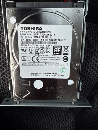

Ich habe die HD ausgebaut (eine 320GB Toshiba, die speziell für den Einsatz in KFZ gedacht ist) und leider ist das ATA Passwort gesetzt dh man kann ohne das Passwort weder lesen noch schreiben.
Im Internet habe ich einen Beitrag gefunden, wie das jemand erfolgreich umgangen ist. Im Prinzip läßt er die Platte im Auto hochlaufen und das Passwort setzen und steckt sie dann im eingeschaltenen Zustand um (damit bleibt das Passwort gesetzt und die Platte sollte Hort Swap fähig sein).

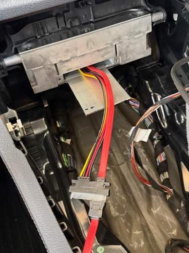

Wie groß schätzen die Experten die Wahrscheinlichkeiten ein, dass ich etwas kaputtmache, wenn ich die Spannungsversorgung weiter von der Headunit machen lasse und nur das Datenkabel an die HD Dockingstation vom Laptop anstecke - eigentlich sollten da ja keine Potentialunterschiede auftreten?
Eingebaute HD
Locked

Ich habe ein bisschen in japanischen Foren gestöbert (wegen Mitsubishi) und bin auf das vermeintliche Passwort gestoßen: "MELCO SANDA NR-XXXYY Navi User " - XXX ist die Baureihe, YY ist der aufgedruckte Bootloader (bei mir 213EH). Ich habe eine billige SSD reingesteckt, sie wurde von der Headunit sofort mit einem Password versehen und ich habe versucht sie zu entsperren - leider ohne Erfolg. Es scheint da ein spezielles Programm aus der XBox Szene dafür zu geben, das ich mir erst besorgen muss - mit meinem Programm HDClone X.6 funktioniert es nicht (auch andere User berichten, dass das Passwort nur mit diesem Programm eingegeben werden kann und dann funktioniert hat).
Also habe ich mir einen Adapter zusammengeschustert, um das Datenkabel im Schacht der Headunit einstecken zu können (war der fummeligste Part an der ganzen Geschichte). Danach hat es wie oben beschrieben funktioniert: die Headunit hat das Password geschickt, ich habe umgesteckt und die Platte lesen können, weil sie nicht mehr "Locked" war.
Mir wurden 12 Partitionen angezeigt. Die ersten vier haben nach kleinem Bootloader, großer Datenpartition, und zwei kleineren Partitionen ausgesehen, die restlichen 8 Partitionen waren im MB Bereich.
Ich habe dann ein Bitimage mit HDClone gezogen (wurde erfolgreich durchgeführt, ca 180 GB groß).
Da es schon spät in der Nacht war, wollte ich am nächsten Tag das Image auf eine 500GB Toshiba aufspielen und schauen, was dann passiert.
Jetzt wird es leider seltsam: beim Restore hat HDClone gemeint, es kann das Format der Image Datei nicht lesen und nach dem Wechsel auf die Windows Version (man kann das Kopierprogramm auch von einem USB Stick booten lassen) war die Imagedatei verschwunden!
Ich werde am Montag mit dem Support abklären, was da passiert ist und dann ein neues Image ziehen.
Laut japanischen Foren sind es FAT Partitionen (die Anzeige meines Programms würde das bestätigen), aber ich habe mir zur Not auch eine Gratisentwicklerlizenz von QNX besorgt - als Informatiker macht mir das am wenigsten Sorgen.
Ich habe mir auch eine originale Toshiba MQ01AAD032C bestellt um einen sektorweisen HD Klon machen zu können.
