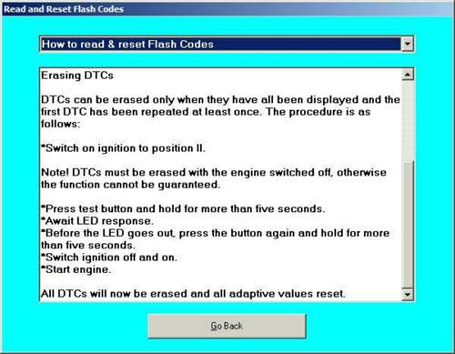

@Swanschen Sag, du hast doch einen 850, oder?
Da kann man die ECC-Klima-Steuerung mittels Blink-Codes abfragen, entweder mit der "Blink-Box" neben dem Scheibenwaschwasser-Füllstutzen. Oder bei jüngeren Baujahren, welche diese Box im Motorraum nicht mehr haben, stattdessen an der OBD-Diagnosesteckbuchse unter dem Radio. Das Prinzip ist aber dasselbe.
Man braucht dafür nur eine Leuchtdiode, einen Widerstand (ca. 1800 Ohm) und einen Taster. (Wobei es aber auch auch 12V-Leuchtdioden gibt , die diesen Vorwiderstand nicht brauchen.)
Anschluss siehe Bild 1 unten. Der "Pfeil" im Diagramm auf Bild 1 kommt zur Abfrage der ECC in den Pin Nr. 6. (Verschiedene Steuergeräte sind an verschiedenen Pins der Diagnosebuchse angeschlossen, Nur Plus (Nr.16) und Masse (Nr. 5) sind immer konstant)
Auf dieselbe Weise kann man beim Volvo 850 auch die Fehlercodes des Motors auslesen und löschen (über Pin Nr. 3), und auch die des Tempomaten (über Pin Nr. 13)

5-1-1 Self-adjustment damper motor limit positions not carried out
Diagramm
Wie auslesen
Wie löschen
@tdi14 vielen Dank!! Das ist aber eine sehr gute Beschreibung, endlich verstehe ich das mal!
Jou. Das korrekte Prozedere zum Löschen kannte ich auch noch nicht. Dank auch von mir.
