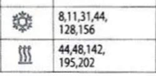

Mein Gebläse funktioniert einfach nicht mehr gar nix einer eine Idee

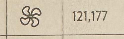

Sicherung?
Sicherung welches Symbol ist denn für den gäblase
Ist das der Symbol ?

Ich denke, damit ist der Kühlerventilator gemeint.
Es müssten diese sein, siehe Bild

Welches denn davon oben oder unten ? Weil es kommt kein gäblase raus nix bei höchste Stufe nix
Schau dir alle auf dem Bild genannten an.

Sicherung alle ok

Sicherung alle ok
Alle 11 gecheckt, d. h. nicht nur Sichtprüfung, sondern auf Durchgang gemessen?

Ja alles sind top
