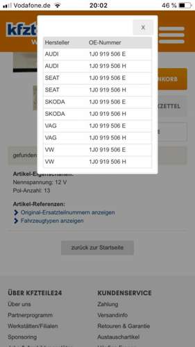

98/99 wurde H verbaut dann durch E ersetzt.
H stammt quasi noch von Golf 4 und A3.
Die Ersatzteilkataloge schreiben ja auch immer erst ab 99. Den TT gab es aber schon 98.
Genau genommen ab 10/98.
Ich habe schon TTs mit EZ 02/99 gehabt die noch H drin hatten weil die halt 98er Modelle waren.

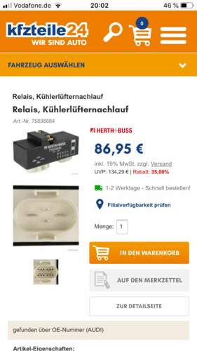

Man sieht das hier recht gut. Da wird H und E gleich gesetzt weil man mit E das ältere H ersetzen kann. Anders herum geht es aber nicht wenn man Zusatzwasserpumpe hat.
