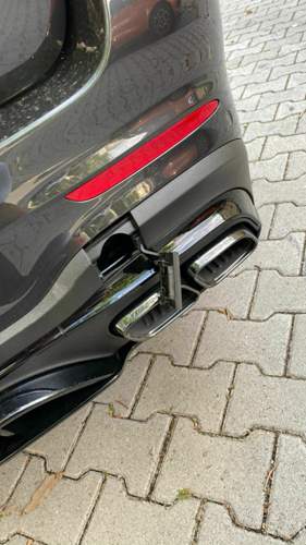

Das beste ist der Deckel von der Abschleppöse der mir ständig von alleine rausfliegt. Komme von 2xW205 und warte auch schon auf die ersten Knarzgeräusche im Innenraum, hoffe der GLC ist da etwas ruhiger.
vermutlich vibriert die AGA einfach zu sehr 😁
... fehlt nur noch, dass das Teil wegschmilzt 😰😁
