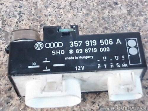

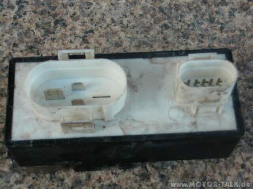

ich hatte letztens das selbe problem. bei mir ging nur von dem dünnen zum ro/ws der lüfter und ich habe mir ne brücke für den strom gemacht das der ständig lief. es war nur die kleine stufe die lief. im rep buch stand wenn eine ausgefallen ist dann ist der vorwiederstand im Lüfter defeckt. ich mir nen neuen Lüfter in der bucht für um die 50€ bestellt und einen tag bevor der kam hat der wagen wieder das wassser aus dem behälter gedrückt gehabt und es lief so schön über das steuergerät des Lüfters und schon kam auch auf dem dicken roten kabel strom an. ich nächsten tag zum verwerter nen anderes steuergerät für 50€ geholt und seitdem geht der wieder prima. das steuergerät für den Lüfter sitzt unter den ausdehnungsgefäß und ist mit 2 schrauben festgemacht und hat unten 2 stecker mit den kabeln .

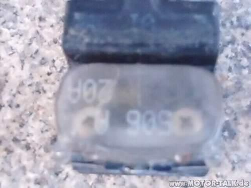

under der durchsichtigen kunststoffabdeckung sitzt noch eine 20A und 50-60A sicherung die auch mal kontrollieren, bei mir waren die beide ok aber es kam am Lüfter kein strom an (ro/ws). das steuergerät war schon im corrado verbaut worden, es ist im 35i; polo 6N; diverse audi und golf3 / vento aber nur fahrzeuge mit klima drin.
