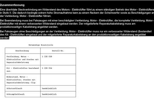

Habe gestern beim Starthilfe geben bemerkt, dass beim kalten Motor nach wenigen Sekunden beide Kühler-Lüfter anspringen. Ich denke mal, dass könnte neben dem anderen Problem auch für einen sehr hohen Verbrauch mitverantwortlich sein?
Welches Teil, das sich wo befindet, sollte hier geprüft / getauscht werden?

Andersrum, wenn der Lüfter defekt ist (und das erkannt wird), schaltet sich die Klima ab.
Tippe auf entweder defekten Temperatursensor oder einen Kurzen im Lüftersteuerkabel.
Es ist ein typischer fehler, daß die Steuerung vom Kühlerlüfter defekt ist (da geht ein Widerstand kaputt) und die beiden Lüfter dann nur Vollgas oder aus kennen. Die Klima funktioniert dann aber noch ganz normal.
Siehe auch TIS
Aber natürlich könnte auch das Relais hängen geblieben sein.
Tis-120-2002

Der Widerstand könnte wirklich der Schuldige sein.

am widerstand wird es vermutlich nicht liegen, oder nur indirekt.
meißt schmort der stecker durch, siehe mein angebot bzw info darin, das wiederrum zerstört den stecker des widerstandes.
der widerstand...daran kommt man sehr günstig via 3...2...1... unter 20 euro.

Brauchste normalerweise keine Bühne für. Ein Wagenheber reicht.
Vorne links aufbocken (gegen wegrollen sichern!!!),und von vorne unter den Wagen ,und unten links am Kühlergehäuse sollte der Widerstand zu finden sein.
Zumindest war es so bei meinem Duratec-HE.
