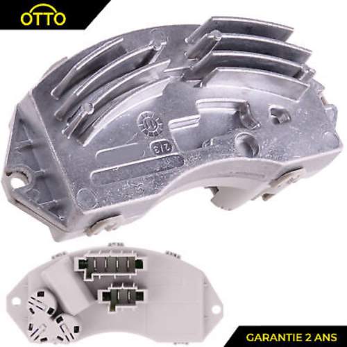

Kleines Update, ich war jetzt beim BMW Fachmann und der vermutet entweder den Defekt des Widerstandes zwischen Gebläse und Bedienteil oder das Bedienteil selbst.
Klimakompressor läuft an, Innenraumgebläse funktioniert bei Zündung an, geht aber nach ca 10 sek wieder aus, sobald ich starte. Mein Termin zur genauen Diagnose ist nun Anfang Mai. Bin schon am Überlegen, ob ich mir vorsichtshalber mal ein Bedienteil in der Bucht holen soll, damit man nicht unbedingt ein Neuteil verbauen muss.

bei mir war es der Widerstand zwischen Bedienteil und Lüfter. Hatte schon auf Verdacht ein Bedienteil gekauft, liegt hier noch herum...falls du günstig eines benötigst.

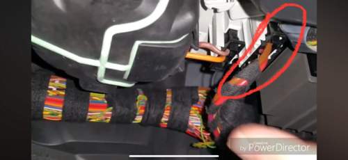

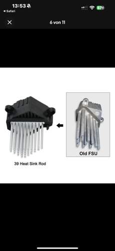

Welcher Lüfter genau? Und wo liegt das Bedienteil für den Lüfter? Meinst du den Regler für das Innenraumgebläse oder das andere(sehe bilder)
Und ja ich schreibe dich an wenn ich ein neues Bedienteil brauche
VG

Das letzte Foto war bei mir das defekte Teil!
