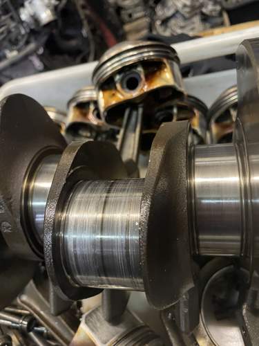

Trockengelaufen kenne ich auch seit letzter Woche.
Mein 3.0D zeigte die Ölkanne an. Hatte einen defekten Sensor in Verdacht und da ich es eilig hatte bin ich noch 20 Km weitergefahren. Zuhause angekommen sah ich, wie das Öl schon unterm Auto stand und rauslief. Ich hätte sofort brechen können, dass ich noch weitergefahren bin mit der Kontrollleuchte an. So dumm kann man doch gar nicht sein. Lustig jedoch, dass nur eine mini-kleine Ölkanne aufleuchtet (Digitaltacho), mehr nicht. Aber wehe z.B. die Frontscheibe ist minimal beschlagen, dann hat man direkt das große Konzert auf dem Tacho mit riesigen Fehlermeldungen. Das finde ich echt merkwürdig, dass JLR da nicht eine richtige Warnmeldung rausgibt. Es gibt ja quasi keine "schlimmere" Meldung für ein Auto als kein Motoröl/Öldruck. Leute ohne Ahnung denken vielleicht, dass sie mal Öl nachkippen sollten und fahren dann ganz normal weiter. Das geht dann natürlich nicht mehr lange gut und sollte innerhalb weniger KM gegessen sein.
Daraufhin das Fahrzeug natürlich nicht mehr gestartet und direkt abgeschleppt in die Werkstatt. ~7 Liter Öl sollten drauf sein, 300 ML kamen nur noch raus. Eigentlich ein Todesurteil. Also direkt den Motor ausgebaut und teilzerlegt.
Die Ursache für den Schaden war der Simmering der Ölpumpe. Den hatte es rausgedrückt. Laut einem Guru beim 306DT ein bekanntes Problem. Ich habe das bei weit über 10 gemachten 306DT Motoren bis heute noch nicht gehabt. Zukünftig klebe ich die Ringe ein.
Jedenfalls war ich hellauf begeistert als ich sah, dass weder Haupt/Pleuellagerschalen, Kurbelwelle und Nockenwellen eingelaufen/beschädigt waren. Alles quasi in Neuzustand, der Motor war aber auch noch recht frisch aufgebaut. Ich verstehe bis heute noch nicht, wie das möglich ist. Es waren 20 Km Landstraße und Stadtverkehr ohne Öldruck. Ich muss aber dazu sagen, dass ich äußerst vorsichtig gefahren bin als die Kontrollleuchte an war und maximal 10% Gaspedal/Drosselklappe fuhr. Trotzdem unglaublich.
Seitdem vertraue ich dem 306DT doch etwas mehr…

Hmm - bei mir waren es auch nur 20 km. Der Motor sah aber echt scheiße aus von innen...
5l V8 nach Trockenlauf

Moment mal, verbessere Pumpe?
Die gibt es nicht. Sprichst du von der 1001 G2?
Meinst du mit der nicht „verbesserten“ Pumpe die Pumpe, wo die Spannrolle immer abgebrochen ist? Die mit 13,5mm Gear? Die wurde längst vom Markt genommen seit 2015.
Was ist an der eurer Meinung „verbesserten“ Pumpe denn verbessert im Vergleich zu einer 2023 OEM JLR Ölpumpe wie man sie heute kaufen würde. Die hat natürlich einen 15mm Gear… und das schon seit fast 10 Jahren.
Egal was Christian erzählt, es wird geglaubt. Wer jetzt einen Motor aufbaut wird unwissentlich die „verstärkte“ Pumpe einbauen, da es die alte nicht mehr zu kaufen gibt.
Immer ganz ruhig bleiben. Ja genau,es geht um die Pumpe, die eben nicht mehr abbricht. Und tatsächlich wird die schon seit längerer Zeit im D4 serienmäßig verbaut. Aber eben nicht bei allen Fahrzeugen und erst ab einem bestimmten Baujahr, was sogar schwer zu bestimmen ist.
Daher lohnt es eben, auf die Pumpe drauf zu schauen. Wer jetzt eine Pumpe bei JLR kauft, hat garantiert die verstärkte Variante.
Wer Original JLR Ersatzteile bestellt, hat auch die wenigsten Probleme dabei, da dann ja immer die neuesten Varianten geliefert werden. Das muss man sich allerdings auch leisten wollen. Wenn man im OEM Bereich sucht, muss man dann schon genauer schauen, dass man da nicht versehentlich eine alte Version erwischt.
