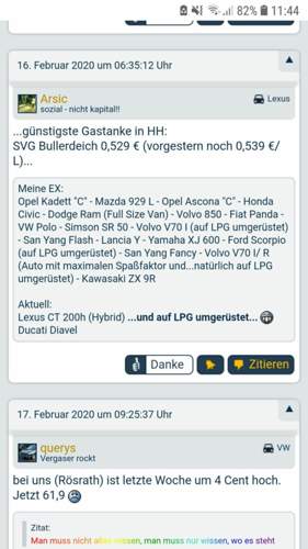

CNG in Hamburg kostet H-Gas zwischen 1,17€ und 1,25€ pro Kilo. Die Anzahl der Tankstellen ist zwar okay, aber wirtschaftlicher als LPG wird CNG dort nicht sein. Da es leider kein Biogas ist, halten sich auch Umweltargumente in Grenzen.
Man nimmt mit CNG eine Reihe von Nachteilen in Kauf, hat eine eingeschränkte Fahrzeugauswahl, nur mit der Hoffnung, dass sich zum Thema Preise und Bio(ohne Bio wird CNG auch von der CO2 Bepreisung betroffen sein) in Hamburg noch etwas tut.
