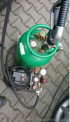

hat da gestern einer jede Menge Gas an der LPG Tanke in Handelsübliche rote Gasflaschen gefüllt,oder umgekehrt??
ist das alles das selbe Gas,oder war das ganze illegal?? hatten sogar einen LKW dabei
Bitte um freundl .Antworten,nicht Totschlagen.

Ja. Beides ist eine Mischung aus Propan/Butan. Wobei bei den Autogastankstellen oftmals eine andere Mischung als der Standard 95/5 verwendet wird.
Nun ja, gemäß der Vorgaben wie eine Zapfsäule zu bedienen ist war's wohl nicht, aber auch Gastanks von Campingfahrzeugen werden an Tankstellen befüllt. Eigentlich steht ja sinngemäß oftmals dran das das Gas nur für die Fortbewegung genutzt werden darf - aber Ballonfahrten zählen da doch auch dazu? 😉
Im Ernst: Es wird sicherlich nicht gerne gesehen wenn jemand Tankstellen so "missbraucht", von der Steuer her ist es kein Problem. Das Gas für KFZ ist höher besteuert als das für Heizzwecke. Wer damit seinen Grill oder Dönerspieß befeuert macht sich beim Verbrauch also nicht strafbar.

Ich habe irgendwo gelesen das das Befüllen von Gasflaschen an der Tankstelle bei uns in Deutschland verboten ist
Aber im Benachbarten Ausland das anscheinend kein Problem sein soll
Angeblich hätten manche Tankstellen sogar Adapter zum Befüllen der Gasflaschen da.
Ob , dies richtig ist ?

Primär aus dem Grund, dass die Gasflaschen selbst keinen Schwimmer haben welcher irgendwann mal bei 80% "dicht macht". Es gab irgendwo mal recht dubiose Adapter zu kaufen welche über den Druck gesteuert sein sollten -> war ein Druckminderer welcher den Druck aus der Zapfpistole hätte reduzieren sollen.
Ob das so funktioniert bzw. man rein über den Druck den Füllstand unabhängig von der Außentemperatur guten Glaubens regeln kann? Lieber nicht ausprobieren....

Also, es ist illegal, weil es die Sicherheitsvorschriften verletzt. Wie schon geschrieben, ist ein Überfüllen der Gasflasche möglich und diese kann dann bei Erwärmung explodieren weil die nötige Ausdehnungsreserve für das Gas fehlt.
Der Hinweis, daß das Gas zum Ballonfahren ungeeignet ist, kommt daher, daß der Butananteil im Autogas zu hoch ist. Was den Autofahrer freut (höherer Butananteil heißt mehr Energie und damit mehr Kilometer) kann für den Ballonfahrer böse enden. Das Butan hat weniger Dampfdruck und oben im Ballon kanns ja richtig kalt werden. Dazu kommt dann noch, daß sich die Gasflasche selbst auch noch abkühlt wegen der Verdampfungswärme (beim Ballonfahren wird ja das Gas aus der Flasche gasförmig entnommen und nicht wie beim Autofahren flüssig und in einem externen, beheizten Verdampfer ). Das könnte dazu führen, daß bei zuviel Butan der Gasbrenner im Ballon nicht mehr richtig heizt...
