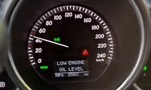

Ich fahre seit 4 Jahren einen Lexus RX400H Bj. 2009. Bin auch sehr zufrieden mit meinem Brummer. Bei sehr schneller Autobahnfahrt leuchtet nach einiger Zeit (ca. 5 - 10 Mintuen) die Info "Low Engine Oil Level" auf. Es ist aber genug Öl vorhanden. Die Info verschwindet auch nach gemäßigter Fahrt wieder. Ich tippe entweder auf falsches Motoöl oder einen defekten Ölsensor. Hat das Problem schon mal jemand gehabt? Ich weiß, dass sich das Thema wahrscheinlich bald erledigt hat mit einem Tempolimit auf deutschen Straßen. Aber...

Habe das Problem gefunden. Nachdem ich Ölwechsel auf 0W20 gemacht habe und nur noch E5 tanke hat sich das Problem mit dem Low Oil Level erledigt. Wird sich wohl auch in absehbarer Zeit erledigen, wenn eine gesamte Geschwindigkeitsbegrenzung in D eingeführt wird.
