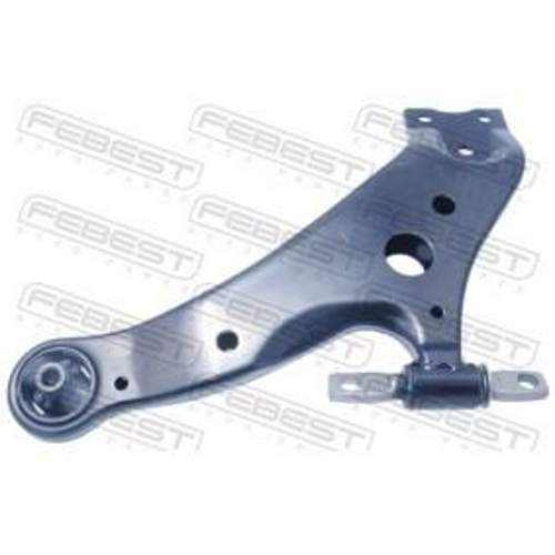

ich fahre einen Lexus RX 450H mit Luftfederung BJ. 2010. Ich benötige für das Fahrzeug an beiden Seiten neue Querlenker.
Derjenige der für mein Modell passen soll hat die OE 48069-48051 (zu finden z. B. unter: japan-parts.eu; wurde mir ebenfalls vom Lexus Händler auf Nachfrage bestätigt)

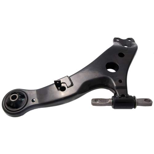

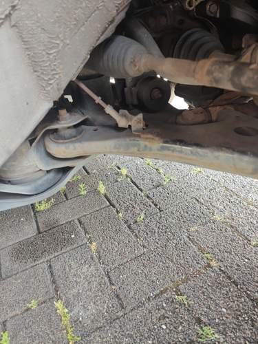

Jetzt verhält es sich so, dass beim Lenker mit dieser OE eine angeschweißte "Lasche" nicht vorhanden ist, welche aber an demjenigen, der an meinem Auto verbaut ist, vorhanden ist und die mit einer "Lenkstange?" verbunden ist.
Solch eine "Lasche" ist allerdings an dem Querlenker des Vorgänger Modells mit der OE 48069-48030.
Ich habe jetzt mal beide Querlenker bestellt, um Sie zu vergleichen. Natürlich ist der des Vorgängermodells etwas kürzer und etwas schmaler. Wäre ja auch sonst zu einfach gewesen.
Jetzt zu meiner Frage:
1. Welche OE NR hat der Querlenker für mein Auto bzw. wo kann ich diesen kaufen (Hersteller, Anbieter)? Bin für alles dankbar!
(Natürlich zur Not bei Lexus, aber das will ich aus Kostengründen vermeiden.)
2. Nur Interessehalber: Wofür ist die an den Querlenker an der "Lasche" befestigte Lenkstange?

Vermutung: da das nichts ist was Kräfte übertragen kann würde ich auf Befestigungspunkt für die Leuchtweitenregulierung der Scheinwerfer tippen..........
Das sind die Höhenstand-Sensoren der Luftfederung. Die braucht man bei Luftfederung zwingend!
Danke für die Antworten. Den Querlenker scheint es in Deutschland als Nachbau nicht mit der Lasche für Luftfederung für den RX 450H zu geben, sondern nur ohne Lasche (RX 350 o. L.)
Habe jetzt einen Nachbau von Dorman gefunden. Gibts bei Rockauto in den USA oder ich bestelle die Originale bei jp-carparts.
Danke noch mal für den Tipp von durson per PN.
Wenn jemand wissen sollte, wo bzw. von welcher Firma ich ein Nachbauteil in Deutschland /Europa bestellen kann , gerne her damit.
Update: Die Querlenker gibt es als Nachbau von der Firma BGA (Britannien?) unter der NR.
TRC 91017 (links)
TRC 91018 (rechts)
Inklusive Traggelenk zu rechten günstigen Preisen in Deutschland zu erwerben.
