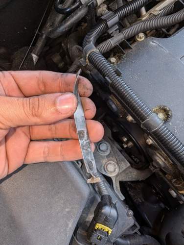

ich habe nach Wochen die Ursache für ein klingelndes Geräusch gefunden, und wollte kurz berichten, da ich den Fall noch nie gesehen oder davon gehört habe.
In der Spannfeder des Riemenspanners befindet sich ein Blechstreifen als (De-)Montagehilfe.
Dieser hat sich gelöst und macht einen erstaunlichen Lärm, sowohl im Stand als auch während der Fahrt.
Es ist ein metallisches Klingeln, das aber nur von außen bzw. bei geöffnetem Fenster zu hören ist. Hat mich einige Stunden Suche nach losen Hitzeschutzblechen gekostet und ich war schon kurz davor die Steuerkette abzuschreiben.
In diesem Video ist der frei rumzappelnde Blechstreifen zu sehen und (neben den sonstigen Motorgeräuschen) als schrilles Klingeln zu hören.
https://youtube.com/shorts/yFRfSF6kxQk
Die Lösung war einfach: Der lose Blechstreifen konnte mit einer Zange gezogen werden, ohne jegliche Demontage von irgendwas.
Anbei noch ein Bild des Übeltäters.
Entfernter Blechstreifen

könnte das nicht ein abgebrochenes Teil der Spannfeder sein? ( nur eine Vermutung)
ok man kanns nicht glauben aber es ist so.
@agroge schrieb am 25. Juni 2024 um 12:46:50 Uhr:
Nein, hier sieht man den fraglichen Blechstreifen in der Feder einer neuen Spannrolle:
https://media.autodoc.de/360_photos/2386277/h-preview.jpg
Das ist nur für den Einbau, dort steckt der Haltestift drin der die Feder gespannt hält damit man den Spanner reinbekommt. Sollte normal nicht rumzappeln, aber naja.

Ohne diese Lasche, bekommst du den alten Riemenspanner nicht mehr rein.
Dient nur zum sichern und zum vorspannen der Feder.

Na, die Feder entspannt sich auf volle Länge. Aber das verhindert das bereits abgebrochene Band ja auch nicht mehr, also spricht nichts gegen Entfernen.
Das Problem wird man bei einem evtl. Austausch so oder so anders lösen müssen, durch Kabelbinder o.ä.

@couka schrieb am 26. Juni 2024 um 16:03:58 Uhr:
@couka
Oder man baut am besten einen neuen ein.
Dann ist auch die Rolle neu.

Wozu? Der Spanner und die Rolle sind in Ordnung.
Vermutlich erlebt das Auto die Notwendigkeit eines neuen Riemenspanners gar nicht mehr und man kann sich die erschwerte Demontage durch den kaputten Blechstreifen sparen.
@couka
Kommt darauf an, was in Zukunft mal abgebaut werden muss.
Bei einer neuen Steuerkette auf alle Fälle.
