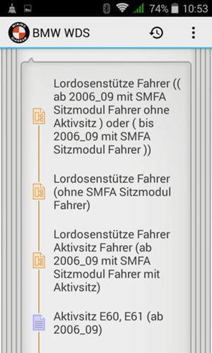

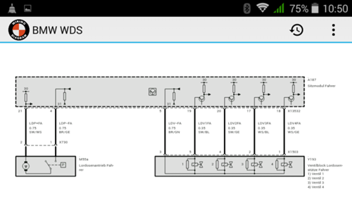

Hallo im wds gibt es einige, wie möchtest du das jetzt einbinden , original mit Memo? Oder einfach nur wie ich das gemacht habe +- ?
Screenshot-2017-01-22-10-50-10
Screenshot-2017-01-22-10-53-09
bei der Lordosenstütze gibts keine Memory-Funktion.
Mfg
Hermann
Memory, sprich Sitzmodule hab ich ohnehin nicht ...d. h. es soll "einfach nur funktionieren" 😁

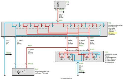

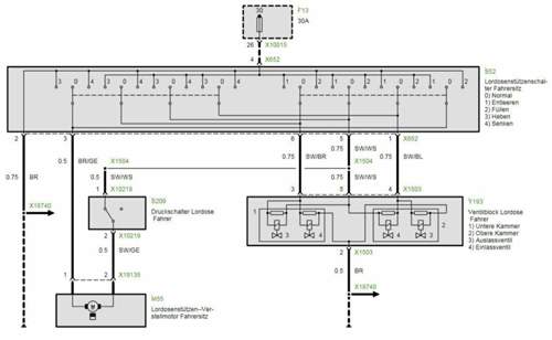

Ein Online-WDS hab ich inzwischen zum laufen gebracht. Verständlicher dargestellt ist da allerdings der Stromlaufplan vom E39 der scheinbar aber auch auf den E60 anwendbar ist.
Lediglich die Funktion der Ventile ist irgendwie genau entgegen der Logik wie ich es erwartet hätte. Im zweiten angehängten Bild hab ich mal die Pfade von +12V und Masse eingezeichnet wenn z. B. der Lordosenschalter nach oben gedrückt wird ...also oberes Kissen füllen, unteres Kissen ablassen. Meiner Meinung nach ist ein Magnetventil geöffnet wenn Spannung angelegt wird. Muss ja eigentlich auch so sein da im stromlosen Zustand (kein Schalter betätigt) die Ventile zu sein müssen, sprich die Füllung der Kissen bleibt so wie sie ist.
Demzufolge sollte also für "Heben" das Einlassventil des oberen Kissens geöffnet sein und beim unteren Kissen das Auslassventil ...laut Stromlaufplan ist es aber genau anders herum (und das bei allen Schaltszenarien).
Das aber nur nebenbei. Wahrscheinlich nur irgendwo ein Denkfehler. In der Realität wird es wohl funktionieren 🙂
=> Kabelbaum selber machen entfällt wohl, da man einzelne Stecker wie z. B. den 6-poligen für Schalter oder Ventilblock nicht einzeln kaufen kann. Selbst im Datenblatt vom Hersteller (ich glaube Tyco wars) steht da "BMW restricted".
Jetzt habe ich mal einen Kabelbaum von einem Komfortsitz (aus welchem auch die anderen Teile bis auf den Schalter stammen) über Ebay geordert ...glaub das war aber auch nix, weil der Komfortsitz ja keinen einzelnen Schalter für die Lordosenstütze hat sondern eine komplette Schaltereinheit und somit wahrscheinlich auch einen anderen Stecker :-(
Bild #208709416
Bild #208709418
