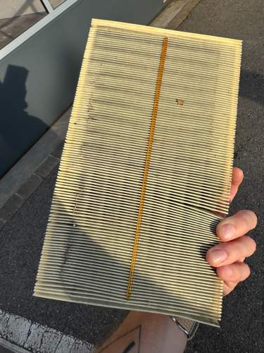

Servus an alle!
Wie es hier bei den vorherigen Messages erwähnt wurde, hab ich am Sonntag endlich ein Öl- und Luftfilterwechsel selbst durchgeführt. Ich konnte leider den Ölfilter nicht wechseln, weil ich gerade kein Torque-Wrench hab.
Zuerst hab ich den Luftfilter gewechselt. Ehrlich gesagt war ich bisschen schockiert, zu gesehen hab, dass der Luftfilter am GTI noch der originale Filter war. Ich hab den Datum des Filters (Jahr 2020) gesehen. Dies bedeutet, dass dieser Filter hat im Auto 5 Jahrelang und 55000km gestanden. Ich finde dieses Intervall bisschen länger als es sein soll. Ich hab den MANN C30005 Luftfilter montiert.

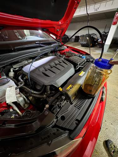

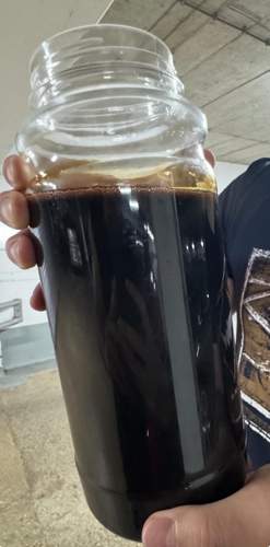

Danach hab ich die Öl mit einem manuellen Ölabsaugpumpe, den ich von Aliexpress gekauft hab, extraktiert. Es wurde insgesamt ca. 5.1 Liter Öl rausgekommen, und die Reste steht im Ölfilter dabei (leider kein Ölfilterwechsel gemacht). Die Öl, die extraktiert wurde, war ziemlich braun, weil der Wagen mit dieser Öl für 15 Monaten und 8300km gefahren wurde. Aber ich hab kein unerwünschtes Partikel in der Öl gesehen.
Danach hab ich die neue Öl Liqui Moly 6200 0W-20 reingefüllt. Alles ist problemlos gelaufen.
Gerade bin ich ziemlich gut mit dem Prozess, den ich selbst erledigt hab. Ich bin dankbar an Alle euch, wer mir mit dieser Ölpumpeidee geholfen habt. Danke sehr!
