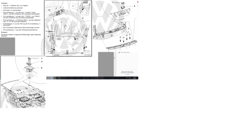

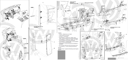

Ich Habe den Bildern Auf https://volkswagen.7zap.com/de/rdw/caddy/ca/2009-652/9/972-972085/ vertraut aber gut zu wissen das dem nicht so ist schade
Dann mußt du mal in dein Seitenteil schauen und gucken, ob da schon das Steuergerät liegt. Dann wäre es so einfach. Aber die Vorbereitung zur AHK kam mWn erst mit dem FL 2010.
