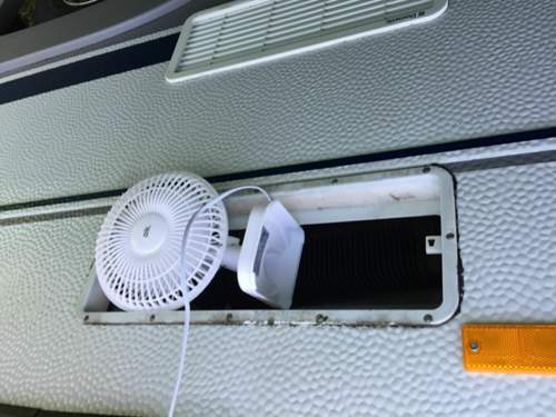

Ich habe hier noch nen leistungsfähigen computer-ventilator rumliegen, bringt das was, wenn man den einbaut?
Da wir meist immer in der warmen jahreszeit fahren und dann auch nicht länger als 3 tage an einem ort bleiben, kommt der kühlschrank nicht in schwung ( der aber auch schon 23 J. alt ist )!
Haben schon seit längerm so eine 12/230V kühlbox, aber die hin und her räumerei....
Was habt ihr mit so einem lüfter für erfahrungen gemacht?...bringt das was?....
Viele grüße:-))
gruß aus dem norden!
ein ventilator bringt auf jeden fall etwas. evtl ein leitblech vorsehen,
das den luftstrom nach außen zwingt? "stauraum" wird dadurch
verkleinert, stehende warme luft verhindert.
im falle eines kompressor-kühlschranks weniger schlimm,
im falle eines absorbers unbedingt empfehlenswert - den hatte
ich mal vor jahren, das knallte dann hin und wieder so schön...
der schalter - wie bereits vorgeschlagen - ist ein muss.
viel spass beim basteln!

Bisher hatte ich noch nie einen Lüfter benötigt, selbst im 1. ganz alten WW nicht. Allerdings schalte ich den Kühlschrank schon 1 - 2 Tage vor der Abfahrt ein und während der Fahrt auf 12V. Wenn er vorher Zeit hat richtig runterzukühlen bleibt er normal auch kalt. Mein 1. brauchte auch immer min. 1 Tag bevor er richtig „kalt” war.
Meistens mussten wir auch im Hochsommer den Kühlschrank sogar runterschalten damit er nicht zu kalt wird.
Aber schauen wir mal, bei Temperaturen wie jetzt, nahe 40 Grad, könnte schon sein, dass da ein Lüfter gut ist.
Also wir hatten trotz entferntem Lüftungsgitter Nachmittags fast 20 Grad im Kühlschrank.
Ich werde mir jetzt zwei Lüfter einbauen und testen.
Gruß Scoty81
