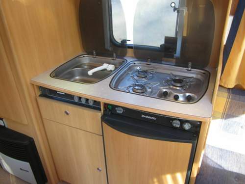

Ich habe hier noch nen leistungsfähigen computer-ventilator rumliegen, bringt das was, wenn man den einbaut?
Da wir meist immer in der warmen jahreszeit fahren und dann auch nicht länger als 3 tage an einem ort bleiben, kommt der kühlschrank nicht in schwung ( der aber auch schon 23 J. alt ist )!
Haben schon seit längerm so eine 12/230V kühlbox, aber die hin und her räumerei....
Was habt ihr mit so einem lüfter für erfahrungen gemacht?...bringt das was?....
Viele grüße:-))
gruß aus dem norden!
ein ventilator bringt auf jeden fall etwas. evtl ein leitblech vorsehen,
das den luftstrom nach außen zwingt? "stauraum" wird dadurch
verkleinert, stehende warme luft verhindert.
im falle eines kompressor-kühlschranks weniger schlimm,
im falle eines absorbers unbedingt empfehlenswert - den hatte
ich mal vor jahren, das knallte dann hin und wieder so schön...
der schalter - wie bereits vorgeschlagen - ist ein muss.
viel spass beim basteln!

Es sind nicht immer 2 vollständige Stromnetze vorhanden. Die Beleuchtung, das Heizungsgebläse und die Pumpen funktionieren oftmals nur mit 12V; zusätzlich gibt es natürlich nahezu immer 230V-Steckdosen und der Kühlschrank funktioniert auch mit 230V, wenn kein Anschluss am CP vorhanden ist.
Dass das Netzteil ausschließlich 12V Gleichspannung produziert, ist auch nicht immer gesichert (sollte bei neueren WoWa, außer Eriba Touring... aber so sein) und somit sollte man sicher stellen, dass man wirklich 12V-Gleichspannung beim Netzteil für den Lüfter bekommt.
Ansonsten ist eine unkritische Stromversorgung für den Lüfter ein einfaches, kleines 230V-Netzteil, denn während des Fahrbetriebes (mit 12V) ist eigentlich meist genug Luftbewegung in dem Kühlschrankschacht. Die zusätzliche Lüftung braucht man eigentlich nur auf dem CP.

Ich habe für meine einfache Kühlbox einen leisen und regelbaren PC-Lüfter genommen. Der funktioniert seit Jahren zuverlässig.

Bei meinem Knaus war der Wandler sehr primitiv! keine vernünftige Stabilisierung. Nur Gleichrichter und Elko.
Als erstes habe ich das ganze entkernt. Die Sicherungsautomaten, Batterie-Netz Umschaltrelais und die Klemmleiste sind geblieben. Dann habe ich ein vernünftiges Netzteil 12 Volt / 20A eingebaut.
