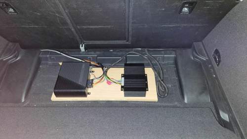

Beim B8 kann, wie schon erwähnt, hervorragend mittels Helix Plug & Play der Sound verbessert werden.
DSP und Subwoofer machen einen tollen Job.
Für mehr Bass habe ich noch eine Endstufe ETON MINI300.2 mit 620W RMS und einen potenteren Subwoofer Kicker Tl712 nachgerüstet.
Da ich den Wagen gewechselt habe, verkaufe ich zZ auch mein Helix System und auch der zusätzliche Verstärker und Subwoofer suchen einen neuen Besitzer.
Jxqwxyusmxuuup8o-10
Jxqwx21310ss2i8x-10
Das Problem beim Helix ist ja, wenn man ein Reserverad hat wird das nix. Da ist das ARS24 Set doch besser...
