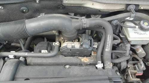

Moin Moin nochmal, hab heute beim Ölstand kontrollieren festgestellt das Sau viel Öl auf der Drosselklappe (außen) steht. Ich hänge Mal ein Bild an. Wie kann da bitte Öl hinkommen? Doch nur durch die Kurbelgehäuseentlüftung oder?
Aber welches Teil ist defekt damit dort Öl in der Menge hinkommt?
Achso, habe auch ein Video davon gemacht:
https://youtu.be/-6KDmoUsGGs
Img-20180327-191143123
Keiner ne Idee? Also der dünne Schlauch geht ja zur Ansaugbrücke. Der war wieder voll Ölschlamm. Kann es sein das der Ölverbrauch zum Teil daher rührt das dir Luft aus dem Ventildeckel da nicht mehr durchkommt und das Öl somit im viel kürzeren Schlauch zur Drosselklappe kondensiert und mir damit alles vor der Drosselklappe geflutet hat?

Mache erstmal die DK und Zuleitungen sauber.
Dann hau mal die LM Ölschlammspülung rein. Anschließend Ölwechsel mit gutem Öl.
Ich denke, deine KGE ist genau wie meine verschlammt und denn bei Kälte zugefroren.
